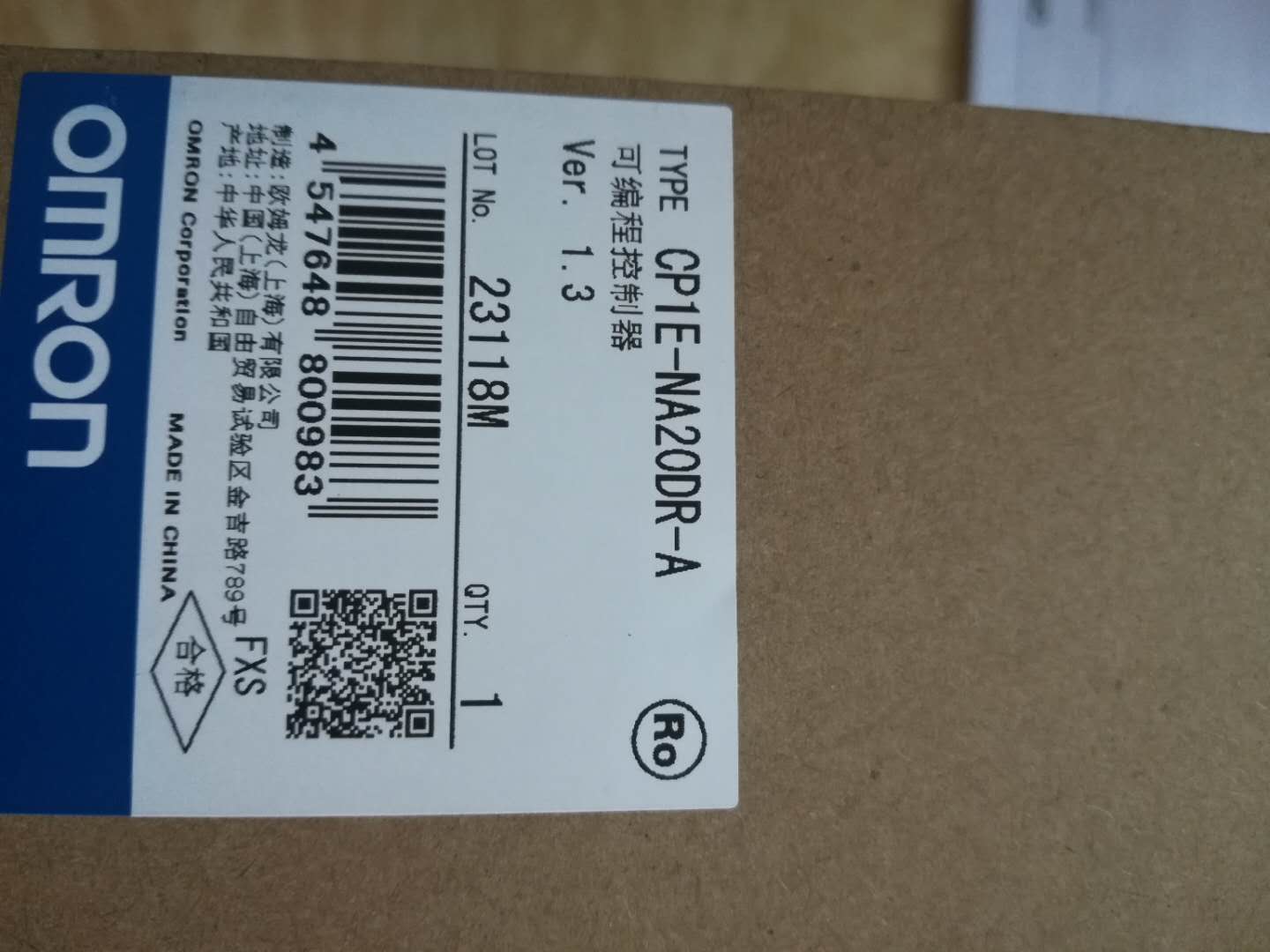

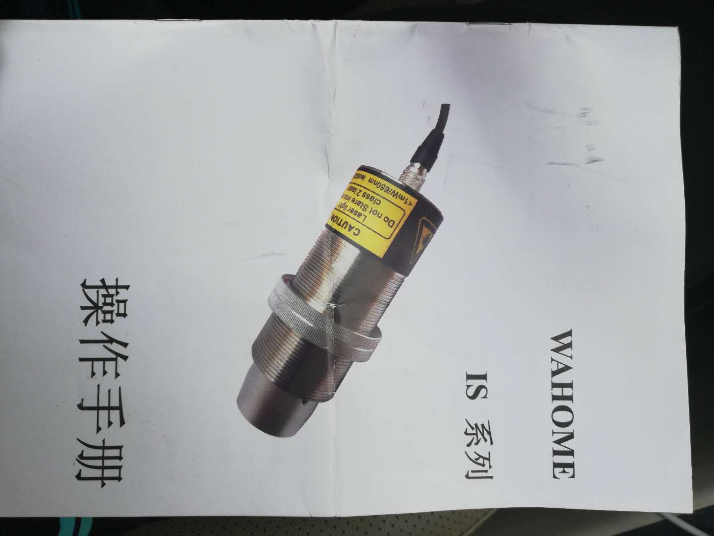

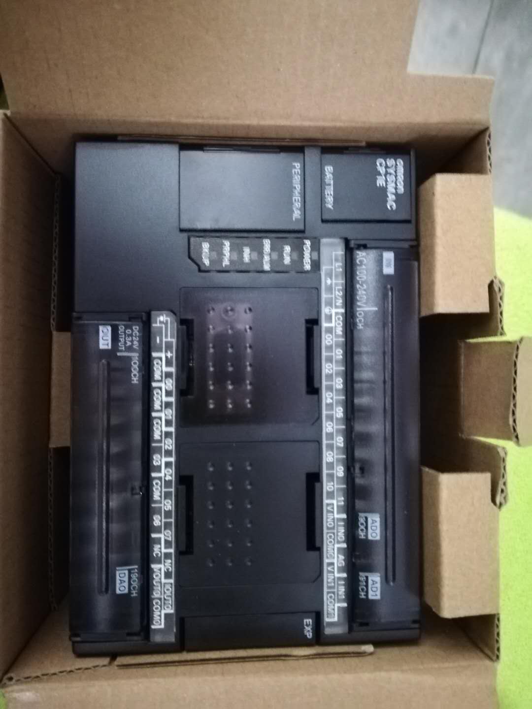

寻求高手支持,谁编过CP1E-NA20DR-A模拟量4--20mA输入转温度显示输出,谢谢!传感器型号为图片型号

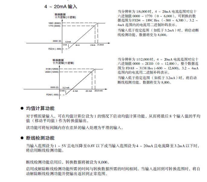

指令SCL2,就可以实现。

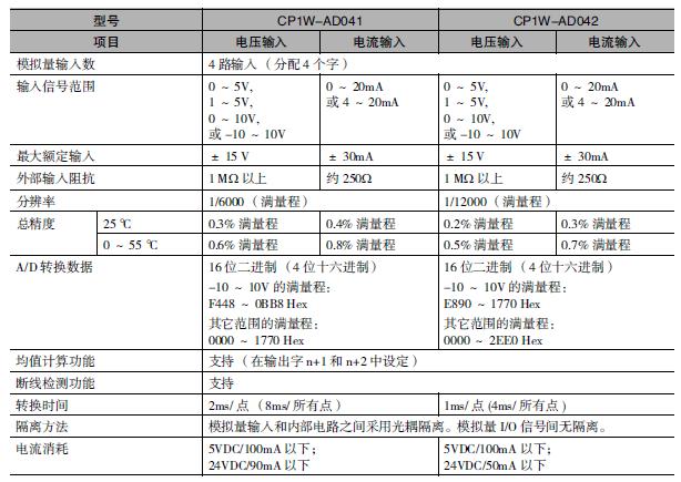

模拟量输入的型号是啥、看看对应的手册上应该有编程的样例。

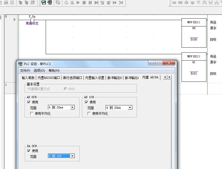

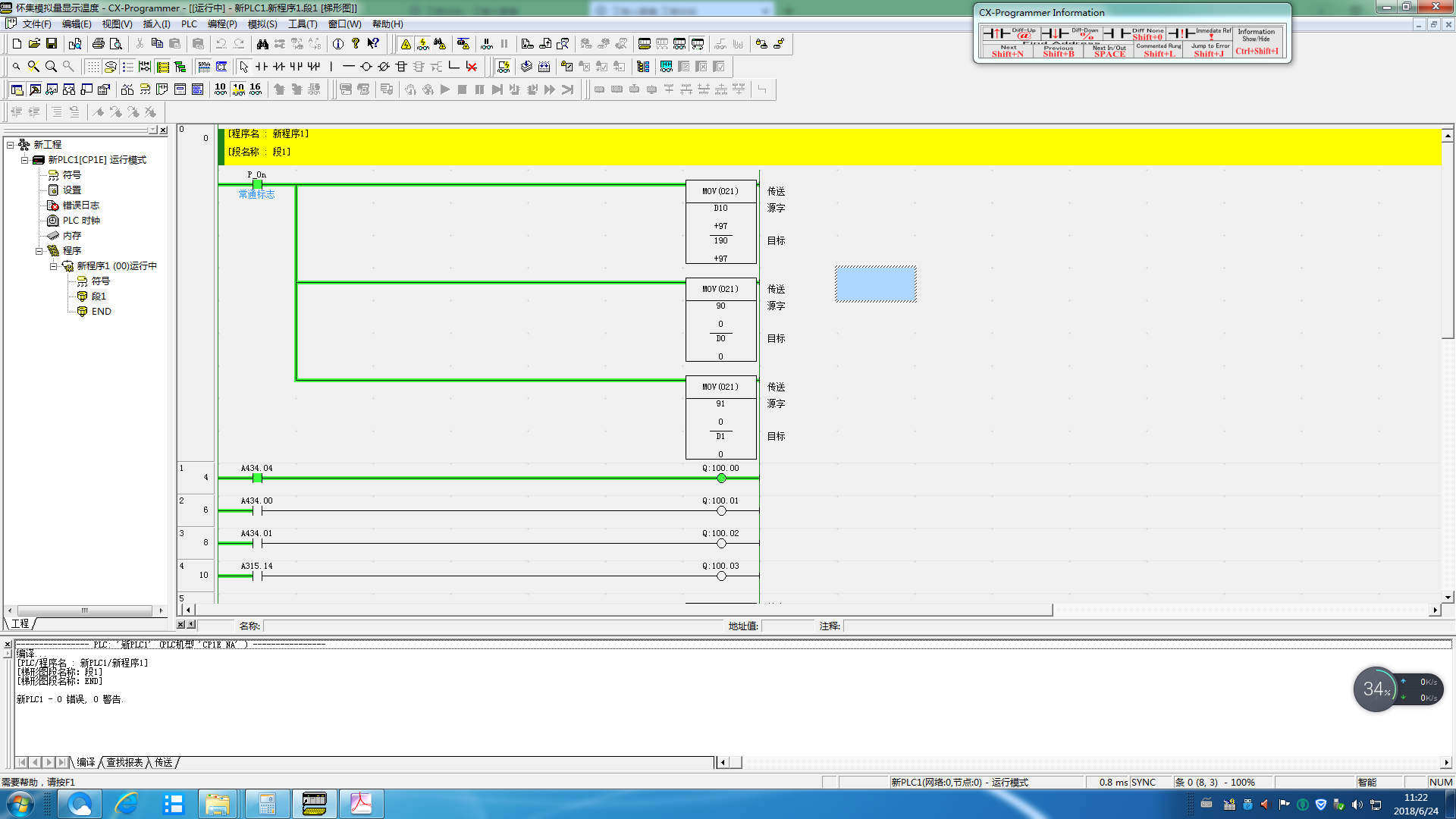

CP1E-NA20DR-A模拟量4--20mA输入转2路温度显示,用屏读写

发表于: 2018-06-24 11:26
描述:截图
按书试

1、20点CPU无法扩展;
2、扩展模块你用会什么型号?
这些你没弄清楚叫人怎么回答??????????

PLC型号图

发表于: 2018-07-20 10:21
这个型号自带模拟量输入

发表于: 2018-07-20 16:47
温度范围是多少?
bakey533
人生重要的不是所站的位置,而是所朝的方向。
116 个
2035 点
1455 分
在线时间: 80(小时)
2014-02-27
2026-01-29
查看bakey533的
发表于: 2018-07-23 09:38
计算公式: 需要温度=数字量最大范围(6000)/最大温度。
