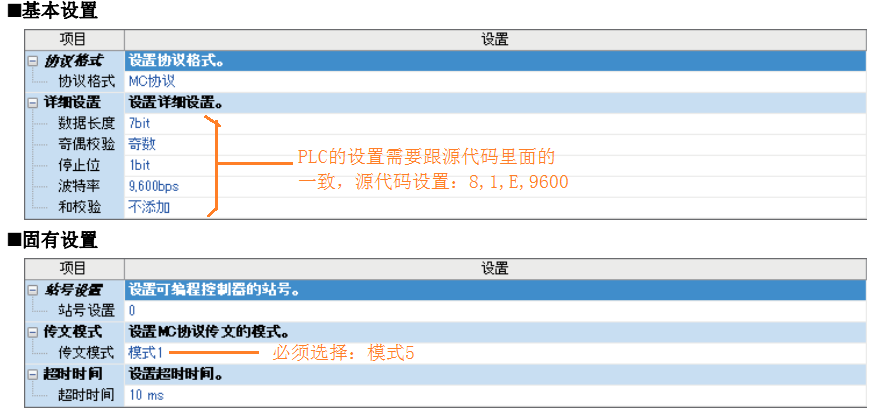

FX5U加装一个FX5U-232-BD,能否使用以前的FX编程口协议通讯?用FX5U-232-BD与上位机相连,该用什么协议?请教各位朋友,感激指点!

    用VB.NET做上位机,想测试下,笔记本电脑232口啊,以前的FX2N编程口协议能用在FX5U上吗?试了下,没搞清楚问题哪里问题,5U的编程口协议有吗,,??这个好像试验的人不多,,,,用网口,PLC,上位机倒是均有DATA的反应了,

    提供一个代码,注意这个设置说明:
    ComQsPlc_Ex V23.rar (543 K) 下载次数:202
    详细说明可看这篇文章:
    http://blog.sina.com.cn/s/blog_16d7d3ecb0102x6wj.html

    三菱的有编程口协议,网上找一下资料,官方没有公布太多这方面的资料.要自己试
