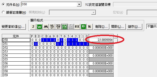

威纶通的触摸屏能输入32位浮点小数,三菱FX3SPLC接收这个数据之后会发生什么变化。
比如输入23.89,三菱接收到的数据是23.89还是2389?
反过来,如果plc寄存器中的数据是2389,触摸屏读出的数据是什么?

試一下就知道了,我在人機上使用浮點輸入23.89到D50,圖片就是監看PLC得到的結果
没看太明白 能不能解释下
