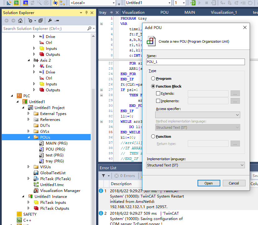

     各位大神,我现在用三菱Q系列PLC做一个项目,单个工位动作很简单,大概400多步,现在有20个一样的工位,一样的动作,而且要可以同时动作的,有没有办法在程序中进行优化,不想把这个程序批量复制20次。新人上路求指点了

做成功能块调用

    FB

    我是新手,能说清楚点么?之前编程一直都是用梯形图做的,谢谢了

    没装三菱软件,截个图给你看看,不知道有没用,

    有接触过西门子吗,就是那种功能块,三菱也支持的,可以百度一下什么叫程序功能块,就是一个固定函数,你自己输入变量值

    FB功能块,有了解过还有没真正的使用过。就是要定义许多的变量,系统自动分配所使用的继电器,数据存储。

    你確定20個工位動作一樣,也同時動作,沒有一點不同? 那簡單了輸出多用幾點不就解決了

    输出点不可能相同吧,假如是多输入点可以在执行上用字节赋值

    动作是一样的,只是输入输出点不一样,可以批量复制,但是觉得有点麻烦,看有没有更好的办法

    你好,我有个问题想问下,假如我把这300多步的程序做成了一个程序功能块,那我别的工位要引用这个功能块,输入输出信号不一样怎么办呢?还是说功能块可以让我定义不同的输入输出信号?
