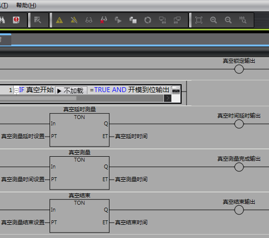

第一次用这个软件,感觉很不习惯,仿真模拟一点都不知道怎么弄,请教一下知道的大神指点一下

点击仿真或者执行预测模式,区别是预测模式能预测执行程序花费的时间。其他功能两者一样,sysmacstudio离线仿真功能很好用。尤其是运动仿真和3D轨迹仿真基本很全面,做运动控制时,能够准确的将轴的指令位置、指令速度和指令扭矩。无法仿真通信、轴的反馈信息,这点注意
