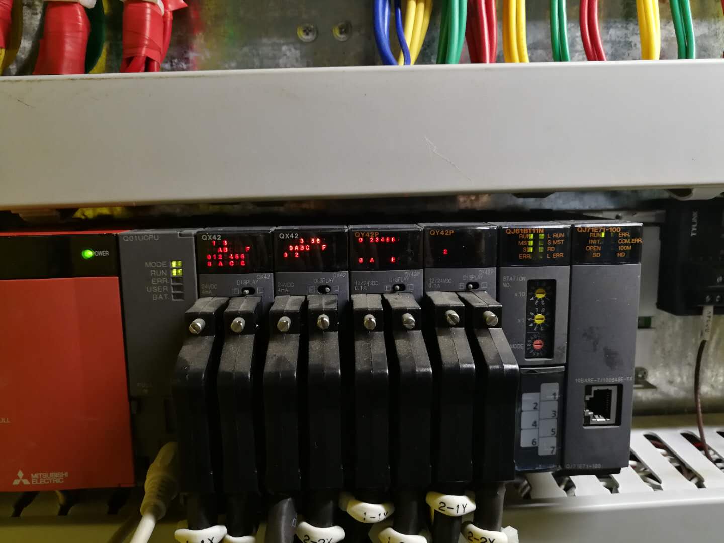

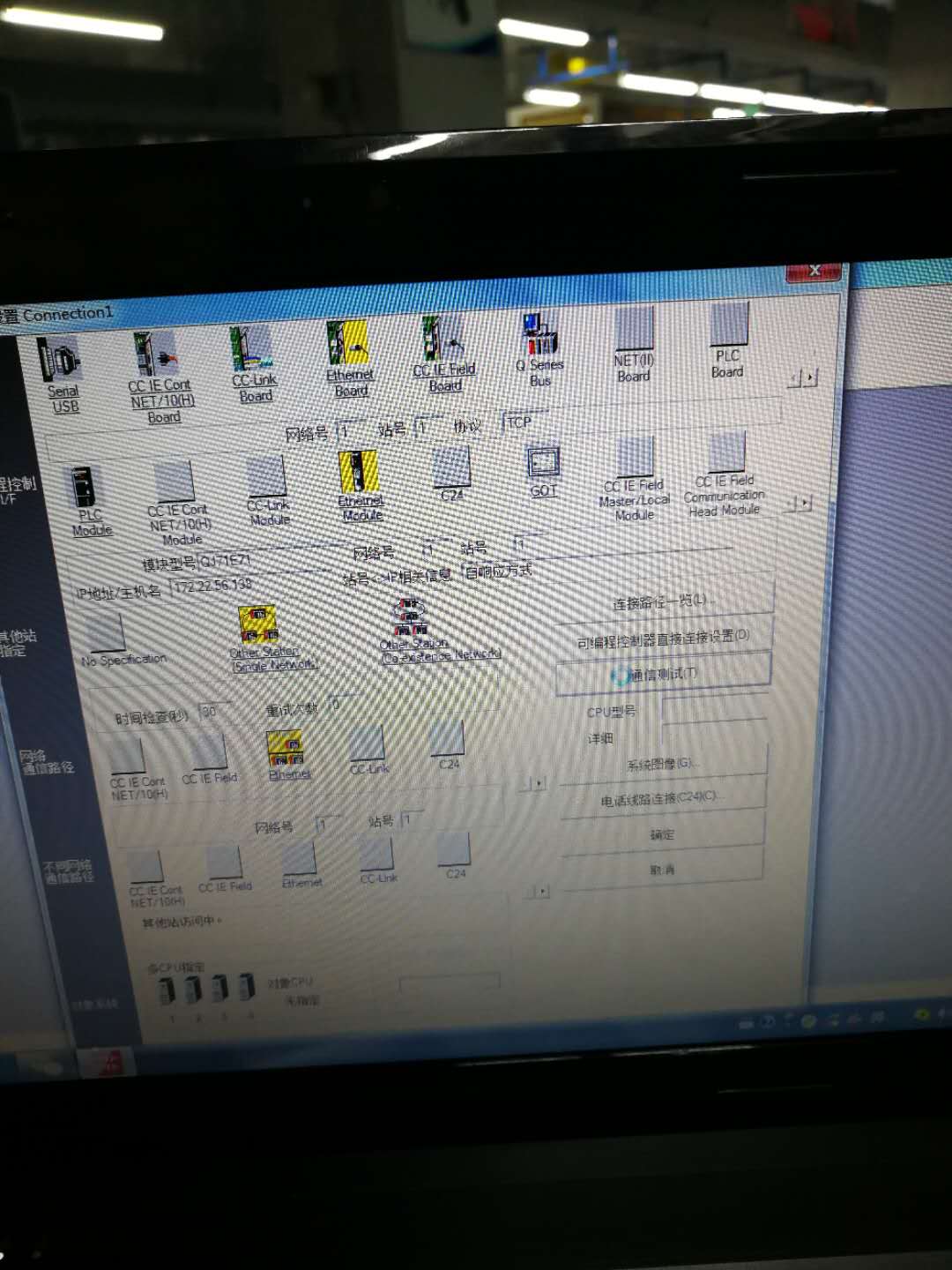

如标题啊啊啊啊啊啊啊啊啊啊啊啊啊啊啊啊

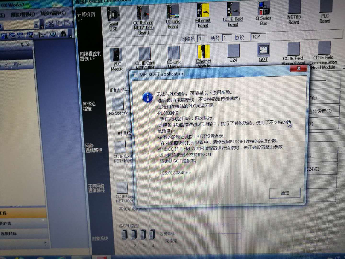

以太网模块吗?你的设备IP地址和电脑IP地址必须要在一个网段里面,地址不能冲突

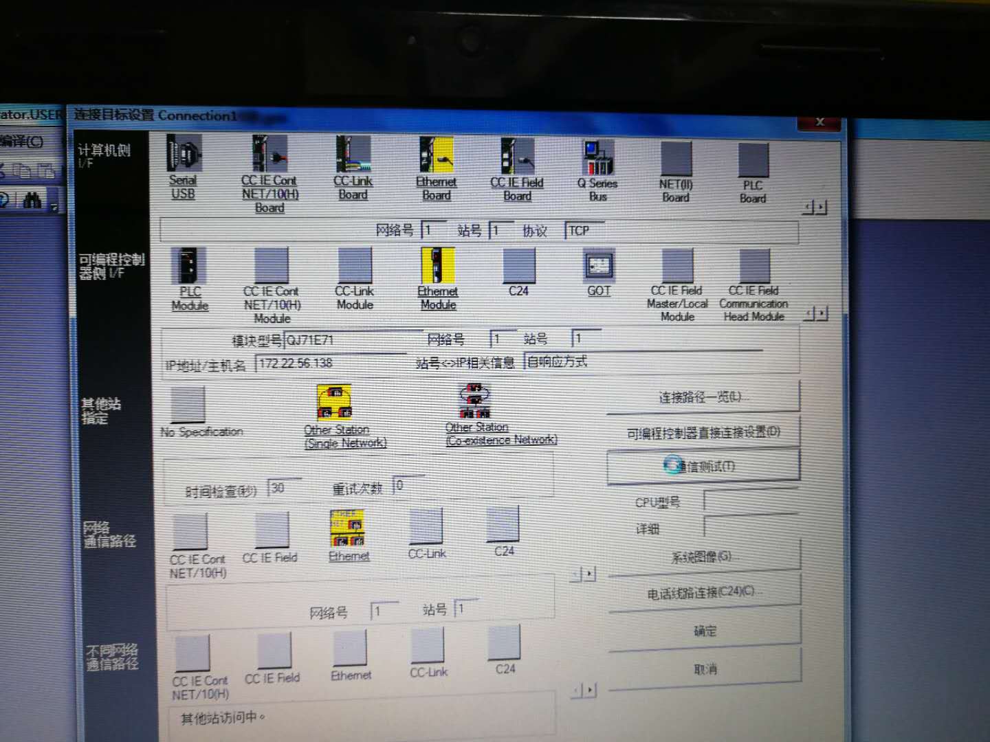

我电脑是172.22.56.140没重复

是否需要开关设置

连接路径选什么

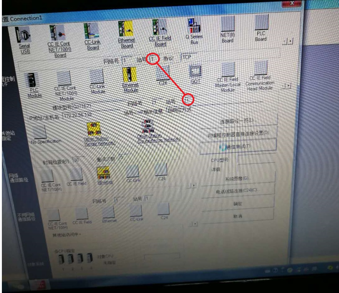

Station number 不可相同

IP地址设置对了吗,PLC和电脑的IP地址不能相同的,而且站号也不能一致才能通讯上

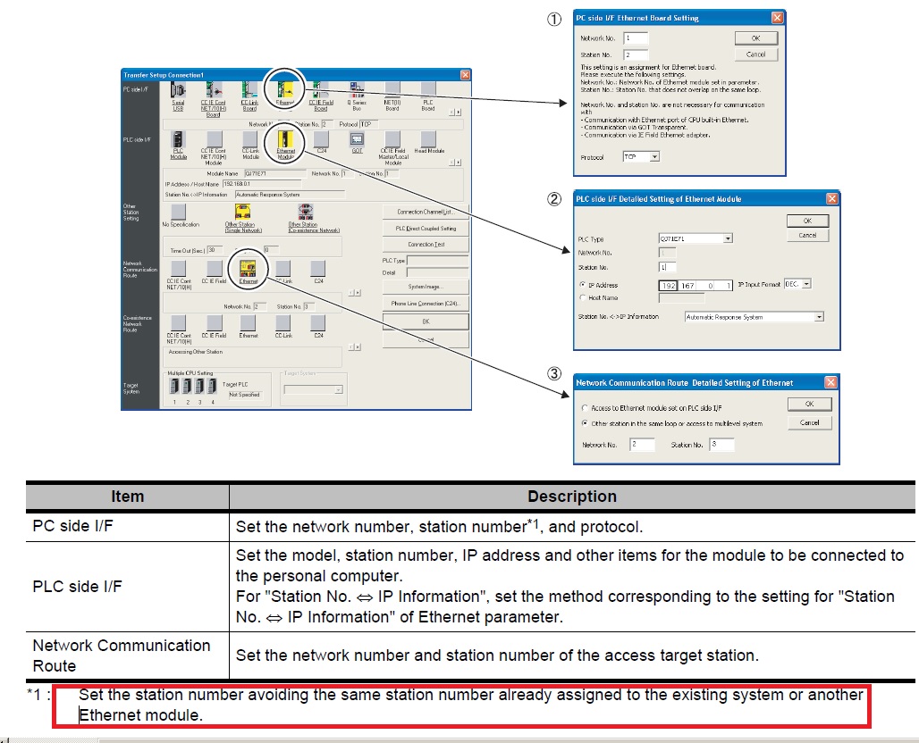

切记站号要不一样,网段在同一个网段,其他默认

五楼威武,直接上英文版的

多谢已经搞定
