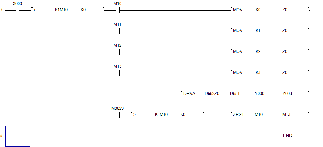

三菱plc步进手动多点位置程序精简,请问还可以简化吗?

TBL?...

什么意思啊

引用第2楼周家大少于2018-06-23 09:56发表的 :
什么意思啊
把程序简化,也就是把m10到M13对应的传送地址进行简化,可以吗?
