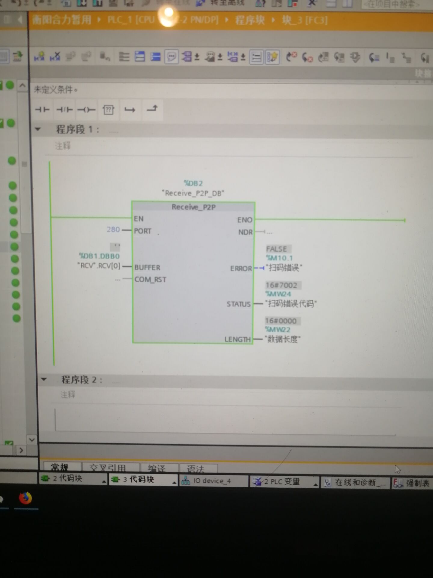

有大神知道这个错误怎么解决呢么?西门子300PLC

西门子314c-2 dp/np,et200sp(cm ptp 232通讯)组态

根据错误代码去找问题。

你可以看看说明

帮助里不是有对应错误代码的解释吗?

7002这个数据没有错误,有错误的情况下Error输出引脚会有输出的
