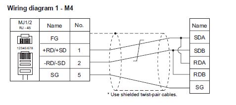

plc 上有端子上有 RDA RDB SDA SDB SG接口 ,可以和RS 485 连接吗 ? 那要怎么连接
持恒以愿
查看持恒以愿的
发表于: 2018-06-21 15:00
RDA连SDA接485+,RDB连SDB接485-,估计老手不屑回答,新手学习中

还是看一下手册吧,能不能接RS485,,印象中三菱自带一般是RS422
