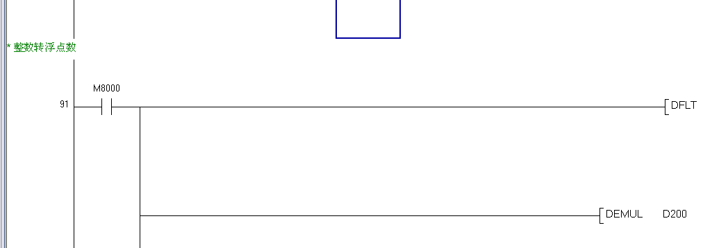

三菱程序的注释为啥只能显示四个字呀?注释有时不止四个呀?是我设置不对吗

行跟列每设对

谢谢,我行数设置的是一行,现在设的是两行注释的字就可以全显示了

可以设置显示几行,4 行就全部显示了

谢谢您,我开始觉得显示4行不方便浏览程序,后来才发现4行才全部显示

可以设置显示几行

这怎么删除呀? 选择行删除后是没了,可M8000 也没了,怎么删呢?谢谢了

我要删除整数转浮点数

注释的行列和总的字符数
