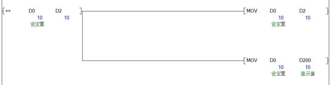

触摸屏设置一个数值输入和一个数值显示,数值显示是在程序中每动作一个周期减1,我想每次数值输入有变化时把新数值写入数值显示寄存器内,其他时候都不写入数值显示寄存器,哪个大神有办法,不加按钮。

每次數值輸入有變化時,是指由銀幕上輸入新數值嗎?

用屏的宏就可实现。
