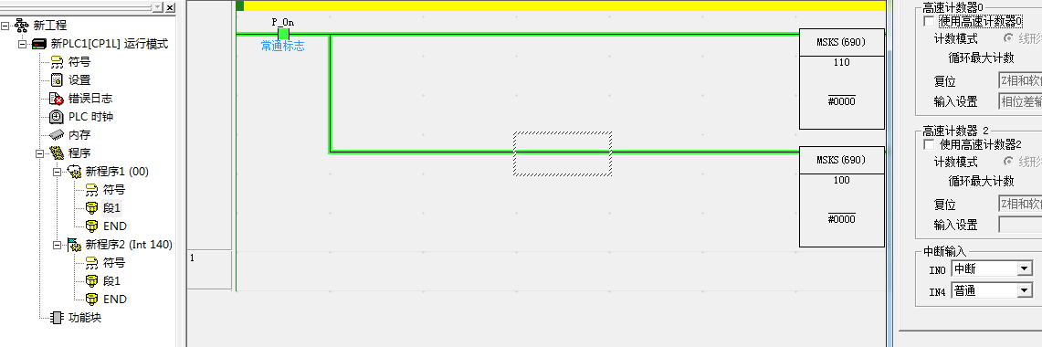

请教下大神,我欧姆龙CP1L做中断任务0.00接通了却不执行中断任务

谢谢大家已经搞定了

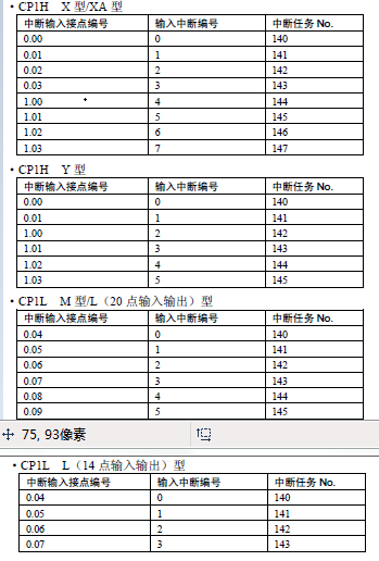

大神,能不能分享一下,我这几天也是遇到了一个和你一样的问题,也是0.00接通了不执行中断任务,一直走主程序,

你可能端口没选对!不同PLC端口都是不一样
