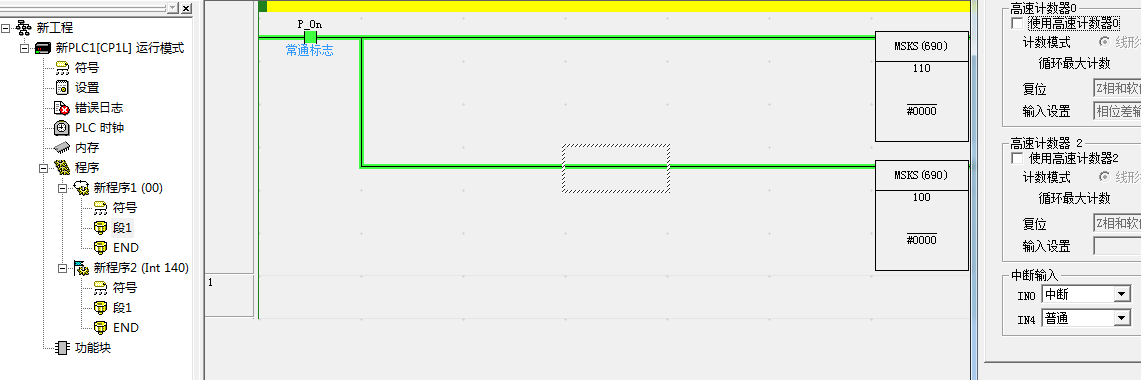

我欧姆龙CP1L做中断任务0.00接通了却不执行中断任务

设置在图片中 ,断电重启好几次了

不要用常ON ,用一个你可以控制开关的点试试
