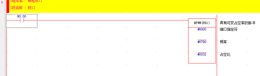

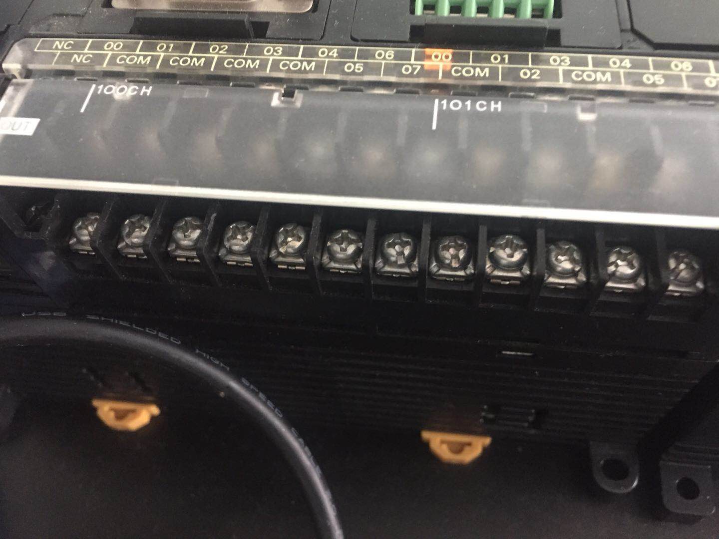

输出端口式100.00.怎么会从101.00输出呢,

欧姆龙CP系列端口指定指定为1000HEX,1001HEX

以解决,CP1H对应的就是这个端口输出,没错

PWM指令对应两个通道是101.00和101.01
