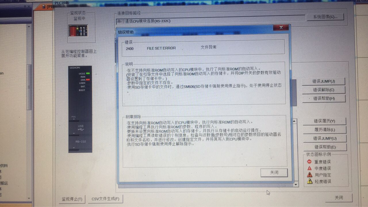

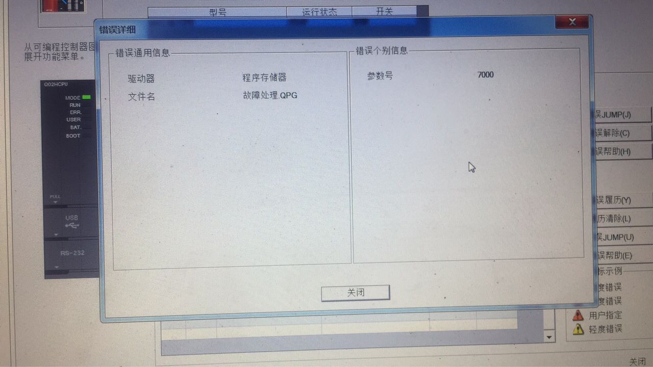

使用的是Q02 CPU,程序用的简单工程加标签,第一次使用Q系列,怎么程序写进去会报错(文件异常)?2400 FILE SET ERROR

在PLC参数设定里面 把随意一个程序设置为扫描程序就行了 扫描程序就是 你需要它运行的程序

PLC是第一次传程序吗?在传程序前是否在参数设置里添加程序并修改执行方式为扫描

程序名不能用中文

Q就是报警过习惯查代码就是了
