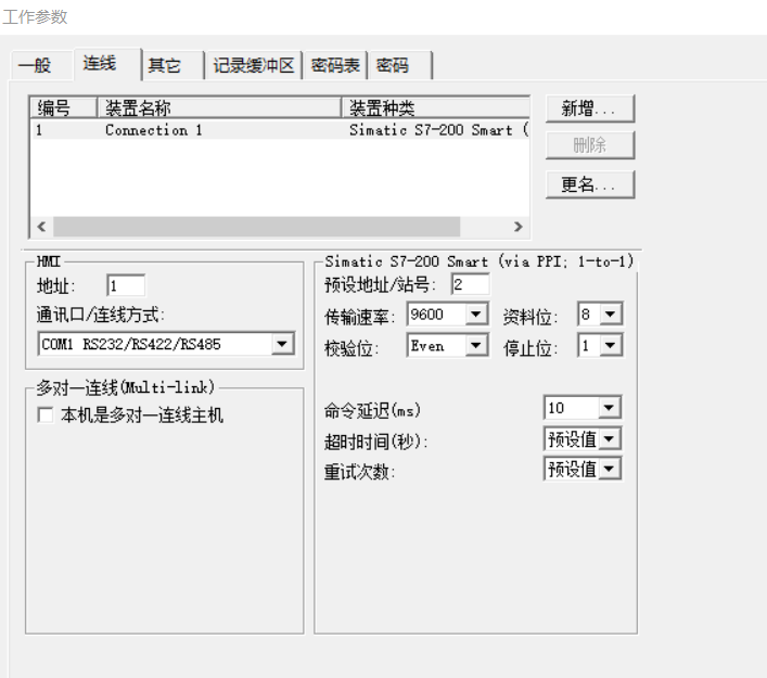

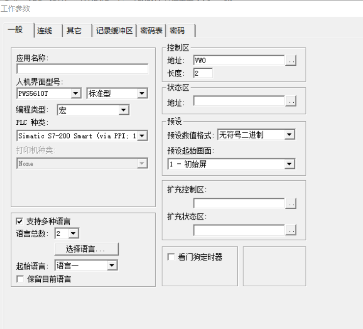

海泰克5610T下载应用后,运行时,在画面点菜单切换画面4秒才反应是什么原因?
和西门子S7-200SMART ST40用485通讯也连不上,请大家指教。

可能是你用的软件版本和原程序不兼容或太低

我用的海泰克软件是ADP6.11 S7-200SMART软件是V2.2 应该不算低了。

5610T通讯设置
ludongji151
36 个
81 点
738 分
在线时间: 23(小时)
2018-04-22
2018-08-03
查看ludongji151的
发表于: 2018-06-21 22:14
设置2有问题不

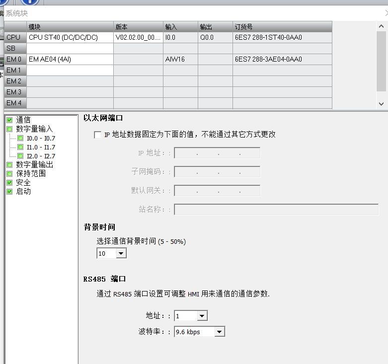

ST40设置

ST40地址为2也连不上,屏上显示COM1通讯异常。

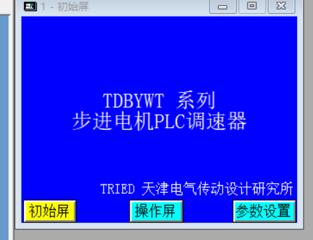

还有个问题,画面切换反应慢,触摸后3-4秒才换画面

5610画面
