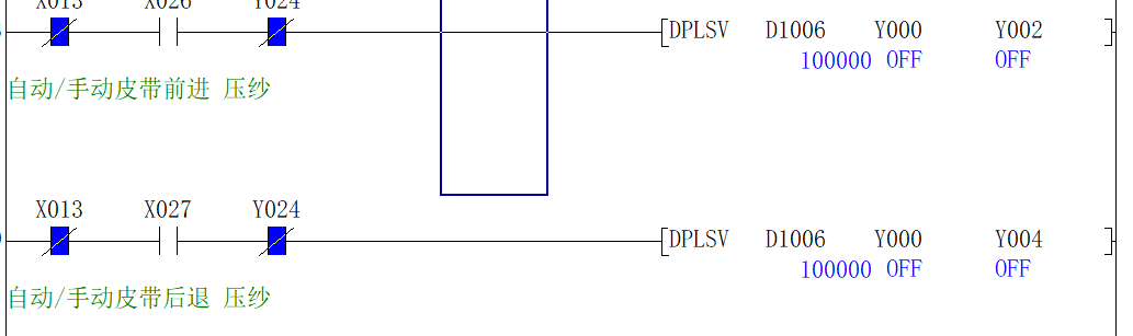

看到一条程序,帮忙看看
为什么有两个方向信号Y2和Y4?

方向可以指定Y点,也可以不用Y点控制,通过D寄存器来控制,要看其他部分来理解。

同样的脉冲 那到底是通过Y4来改变方向 还是Y2来改变方向
