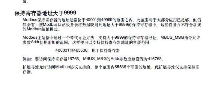

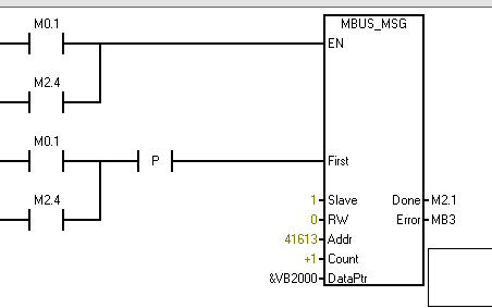

西门子modbus通讯控制丹佛斯fc51启停,将047c或043c写入地址为50000。用200的MODBUS协议库来写,但是MBUS_MSG块的地址范围为0~49999,50000已经超出上限了!这还怎么搞?求高手解惑

modbus通讯时使用块mbus_msg块,addr一般要写PLC中对应的MODIBUS地址(参数号x10+40000),但是启停好像是固定要50000这个地址的,我找到的资料都是直接把启停地址为50000

svlsam大侠意思是不是我把50000的值直接改为450000?

地址超出了,使用   地址+400001来处理
