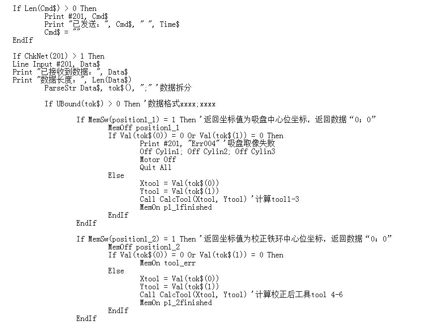

EPSON以太网通信很简单,注意数据格式及拆分就行,还有三角函数的计算
