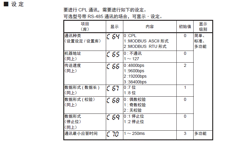

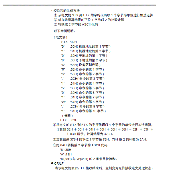

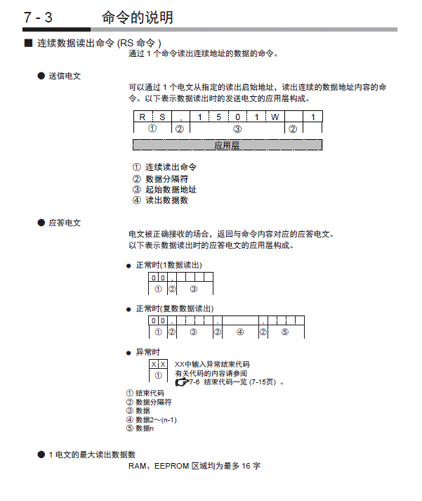

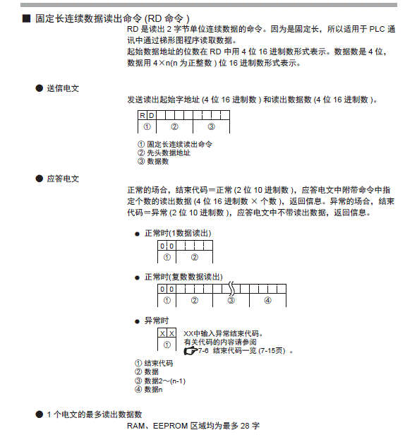

请大师们帮帮忙,看了两天对报文格式还是有很多疑问。请大师们写个程序我学习学习!
谢谢!谢谢!

你用這一塊只能用MODBUS,手冊請看你節錄下一章,那是MODBUS格式,不要享用MODBUS跟CPL通訊.

谢谢大师指点,那我就直接看MODBUS RTU,最起码有方向了!···

要是用FX-2N的话 用ASCLL写校验码比较简单
要是用FX-3U以上的话 用RTU比较简单
