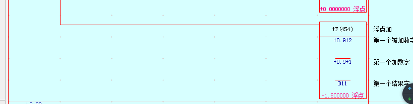

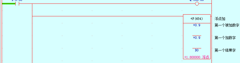

请问这问这样有问题吗、有区别吗

没区别,都是执行浮点0.9+0.9运算
