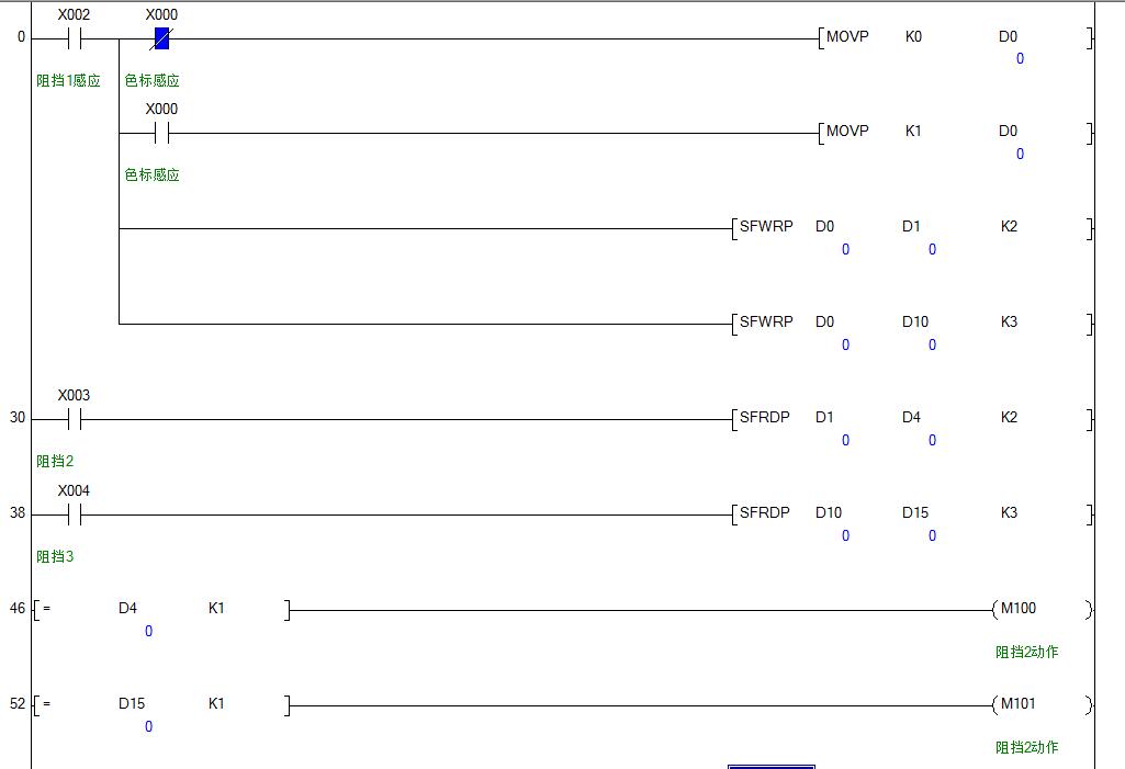

大家帮我看一下写的先入先出指令来写有没有正确,附件含程序
先入先出.zip
(275 K) 下载次数:142
