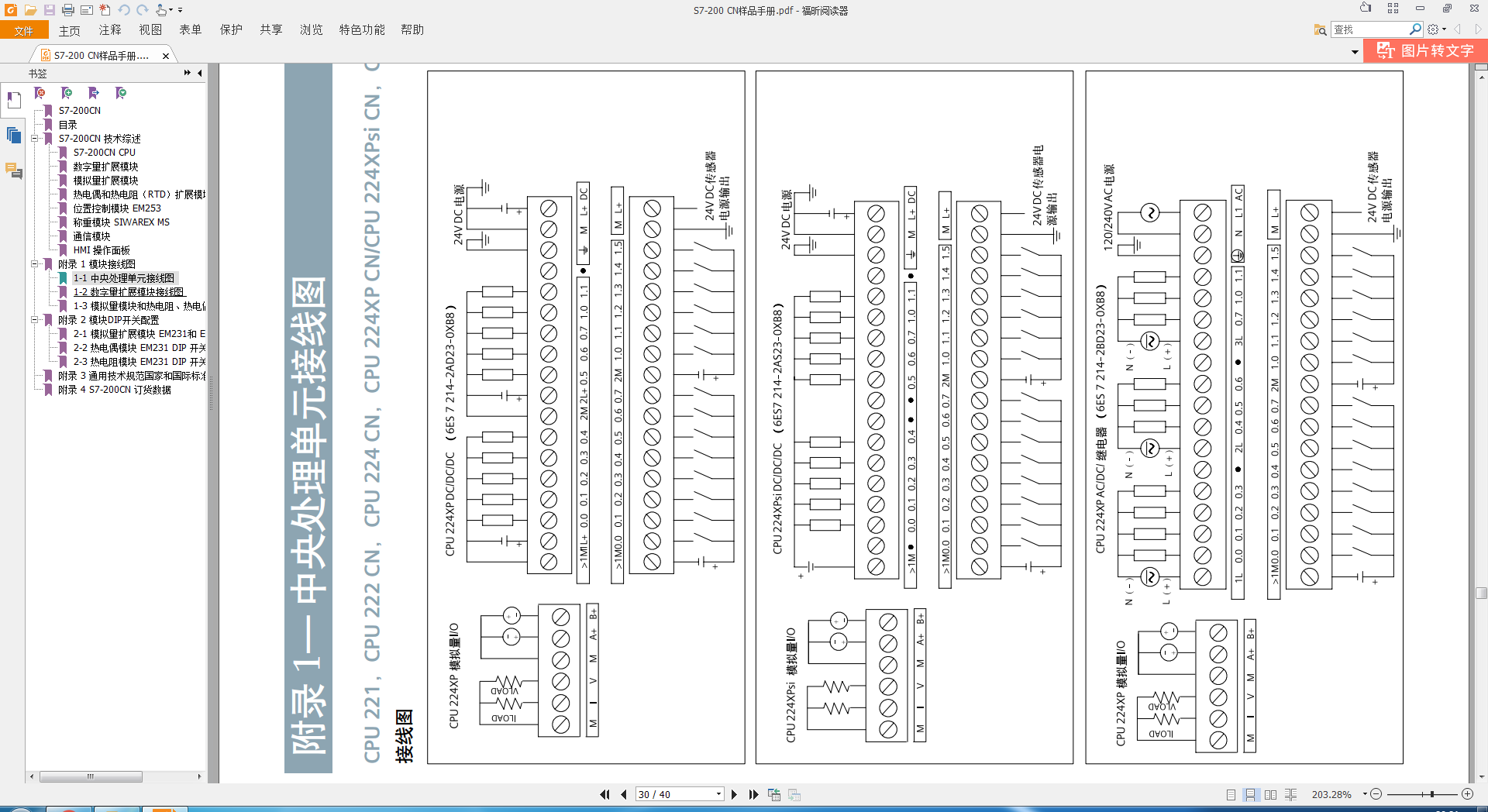

在S7-200 DC24V 数字量输出接线中“M”端子接24v负极有没有必要,直接把负载负极回24v电源负极不就行了?
求大神指导,本人小白!

共负应该是可以的。

我的意思就是不接M端可以吗?只把L端接正端?负端直接回电源!

M为公共端,必须得接,实际与公共端构成回路,与电源侧无关;一般设计为公共端接负极,与电源共负,公共端可以单独接负极,比如:有两个24V开关电源,只能选择一个负极。

那如果负载接M端和电源正极 电源负极不接可以吗?谢谢

引用第4楼冷夜的阳光于2018-06-13 19:33发表的 :
问题在于你电源的负极接到哪,悬空吗?这样的话,你电源能与负载构成回路吗?

那我接电源负极的话为啥还要接M端 感觉M端多余的上面那位说M端与内部构成回路但是如果接电源负极也能构成回路啊 我是初学的请指导 指导 谢谢🙏

输出,你要是用本体24v来带的话,M至少和24+/-中接一个,才能形成回路的

接吧,一般输出都并几根0V,+公共端

遵循回路原则就行
