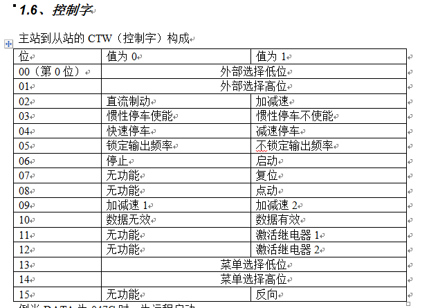

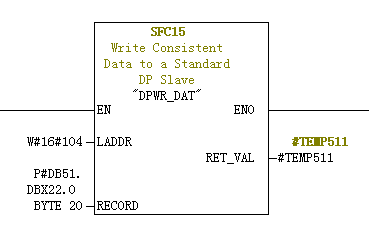

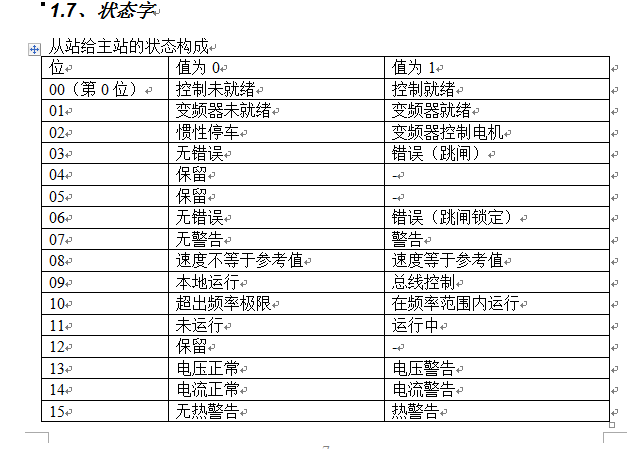

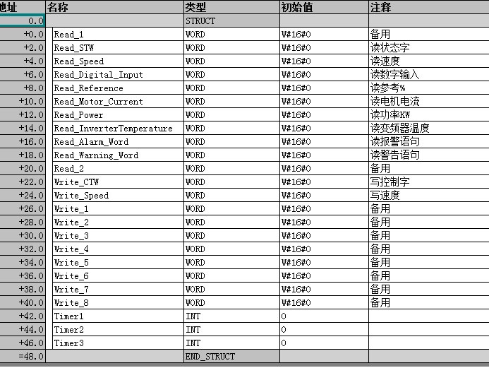

一直弄不懂plc的地址是怎么与变频器的参数对应上的,
W#16#104代表什么?P#DB51.DBX22.0 BYTE 20我明白是22-40,但它们又是怎么与变频器参数关联上的?
搞不懂啊,哪位高手帮忙解释一下,或者有什么资料都可以

W#16#104是变频器从站地址,西门子PLC和丹佛斯通讯连接上在DB51数据块可以看到这些参数啊,应该还有一个SFC14用来读取丹佛斯变频器的参数。
