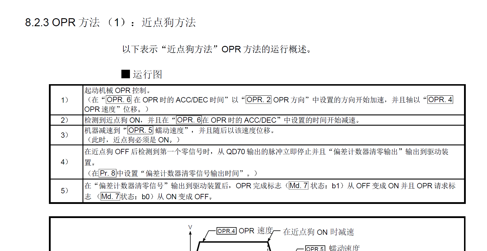

QD70-P8模块手册上没有找到关于带搜索功能的回原点方式,请教大师模块是不是没有这个功能。

然后我最近开始学习QD75的模块。我刚刚咨询了一下三菱客服。QD70模块不支持带搜索功能的回原点方式,QD75的只有近点狗的回原点方式可以做到。

QD70不带原点搜索,而且还没有极限位置。三菱为了区分QD70和QD75,将QD70阉割得很厉害。

没有的话自己写一个不就得了,不就是两个极限位置而已

阉割版的,没有这个功能哟

QD70用户手册 8-4页,OPR 控制,DOG模式!
