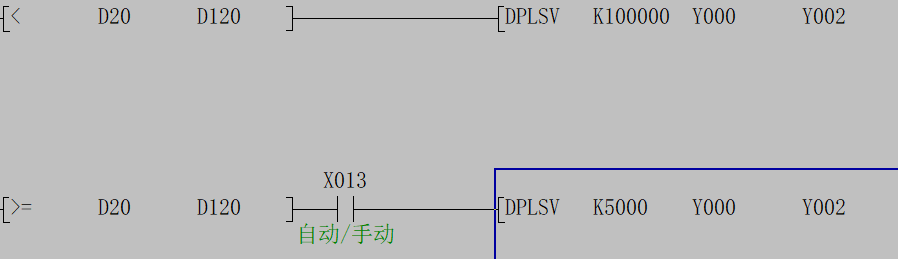

原来是FX1N的PLC 现在改为2N的 有什么办法吗 指令不行 不支持100KHZ

把指令后面的脉冲数改小点

2N的最高20K,想要100K只能加定位模块。

[quote]引用第2楼langui于2018-06-12 13:39发表的 :
正解
