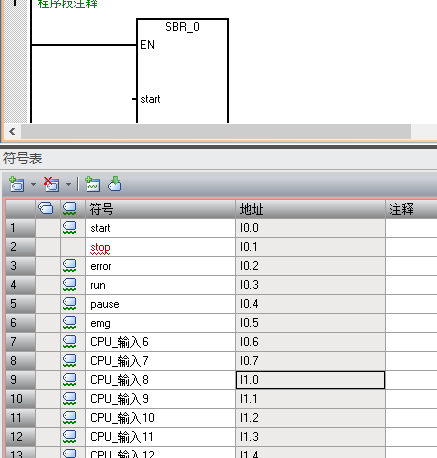

难得用一次smart,是有这规范?

有人知道吗

STOP是smart的一个指令,用于PLC停机。
200也是这样。

stop这个变量是被系统占用的
