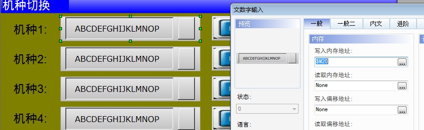

$M20 图里的这个写入内存地址怎么个用法,打开就这样(老触摸屏转换来的),下面还有6个数值都不一样。
$M40 plc里面没有能用到这个字符的 ($M)

$M是觸摸屏的跟PLC無關

$M是触摸屏的内部存储器,和PLC没关系,如果要在PLC里面使用,可以用数据交换放到PLC的D寄存器里
