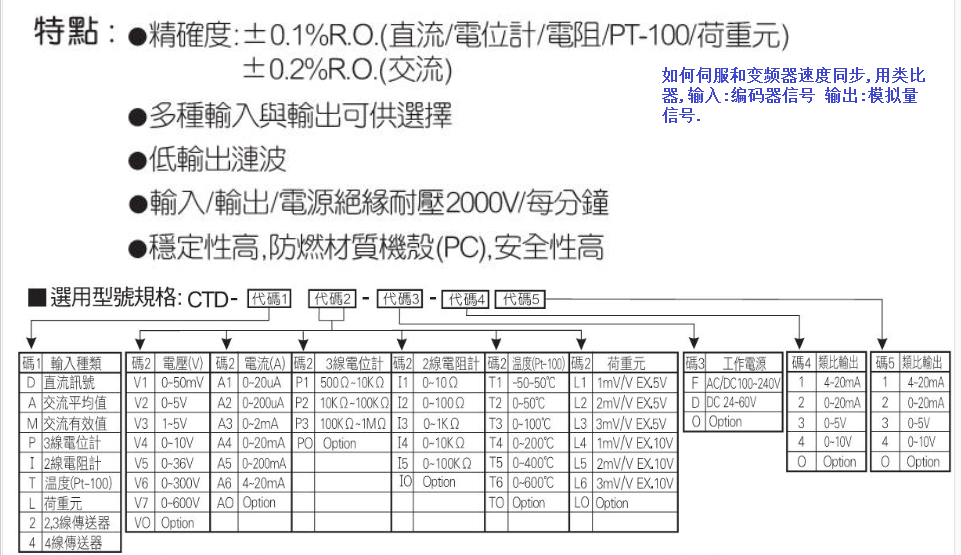

楼主  发表于: 2018-06-11 10:55
我做一个项目,用编码器控制变频器速度同步,要如何实现,谢谢!

3楼  发表于: 2018-06-11 12:00
这个这么简单还拿来问!编码器接入到类比器-------然后把类比器的模拟量电压输出端接到两个变频器的模拟量输入端。
建议多看看资料!

5楼  发表于: 2018-06-13 08:19
网上搜类比器!一般湾湾子弟用得多------中国台湾叫法叫类比器。型号我忘记了---毕竟项目做了过了很长时间了

8楼  发表于: 2018-06-13 19:58
网上没查到类比器啊

类比器是个好东西啊.

你发的只是产品介绍,有没有应用案例啊。
