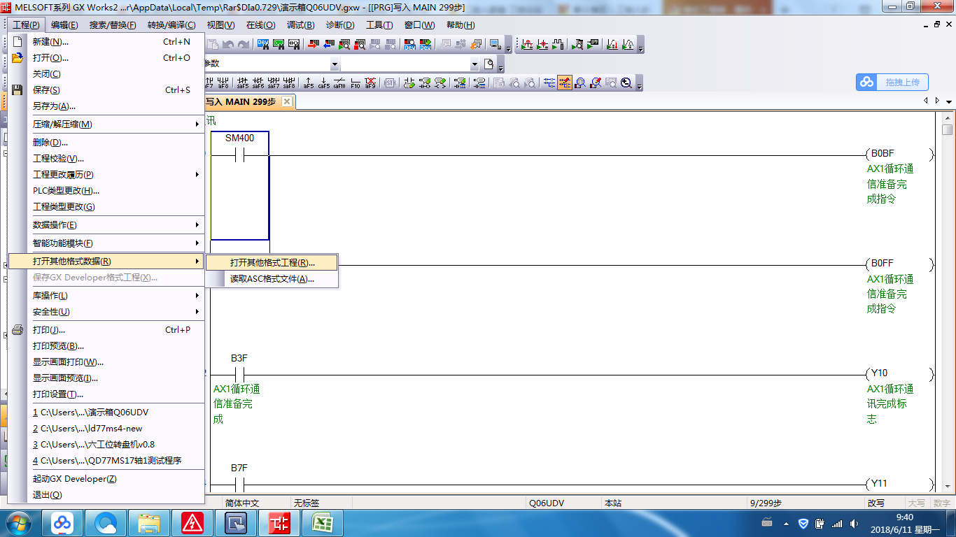

各位工程师,请问一下。三菱的程序怎么打开。

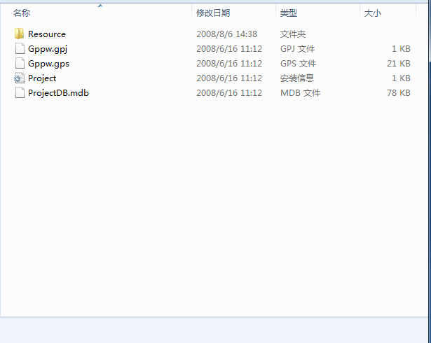

在家园里下载的很多三菱程序,都是这样的。不知道用三菱的什么程序打开,我自己已经安装GX Works2。所以在这里求问一下,我需要安装三菱的什么软件呢。

工程---打开其他格式数据---打开其他格式工程

gx work2-——工程——打开其它格式数据——打开其它格式工程

1楼说是正解!

1楼是对的,哈哈。打开其他文件格式就好了,但是现在有个GX3的格式文件。请问是不是需要GX3才能打开?

引用第4楼panda219753于2018-06-11 10:04发表的 :
是的

用这个软件GX Developer
