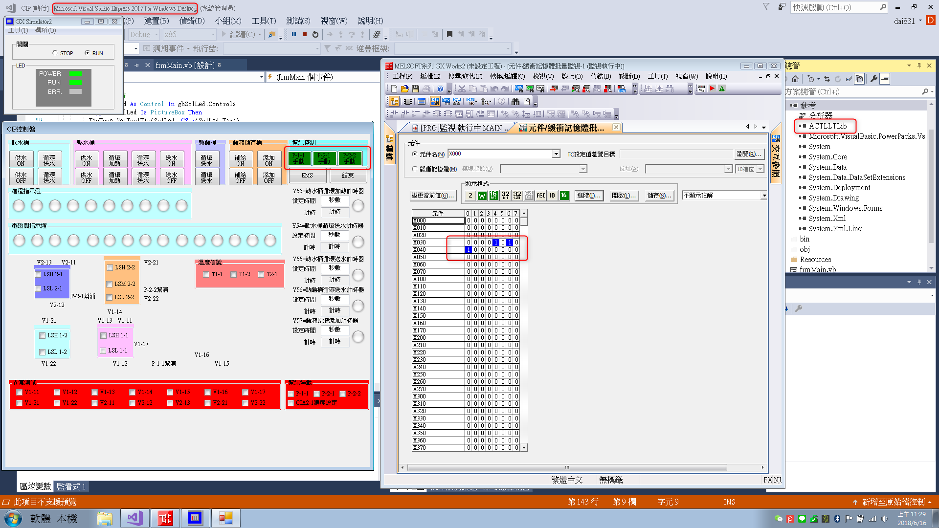

发表于: 2018-06-16 11:41
太久沒玩了
昨天試裝了VB2010、VB2017都可以正常模擬連線
MX3只支援到VB2010
MX4要更新到最新的,才有支援VB2017
所以建議直接安裝MX4,然後慢慢更新上去
不管是連GD8或是GW2都可以正常模擬
執行結果如圖
