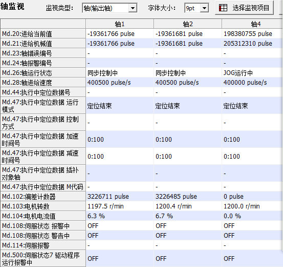

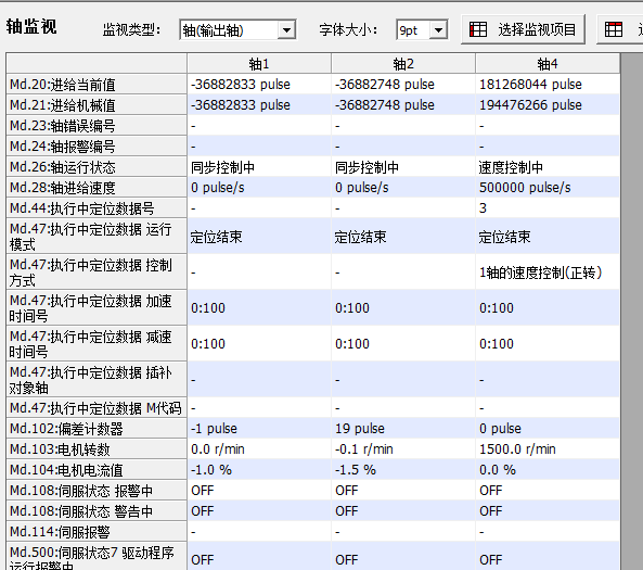

我的定位模块同步控制,虚拟轴控制两个同步轴,同步轴jog ,位置控制都正常,但是设置成速度控制的时候,虚拟轴运转,两个同步轴状态显示同步控制中,但是不运行,无报警。

描述:图1JOG同步运行,正常

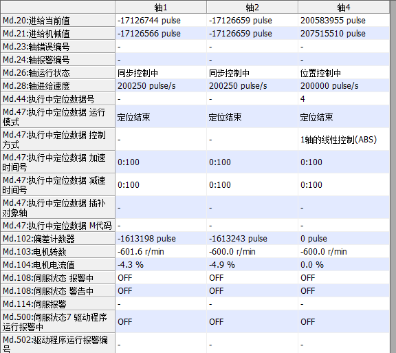

描述:图2,位置控制运行,也正常
描述:图三,速度控制,轴4运转,同步轴无反应
上图看现象,定位控制和JOG,主轴和从轴都可以运行。但是在速度控制的时候,只有主轴运转辅助轴不运转。请教是什么问题

问题解决

引用第4楼焦刘吉于2018-06-11 19:02发表的  :
什么原因楼主
模块上面的一个参数设置错误

引用第8楼安徽精致酷龙于2018-06-16 22:15发表的  :
请教一下,是哪个参数问题。我也遇到这个问题。
我有把我的程序发出来。你可以参考一下。参数是PR.21,你更改进行更新。我不知道你的问题是不是跟我一样
