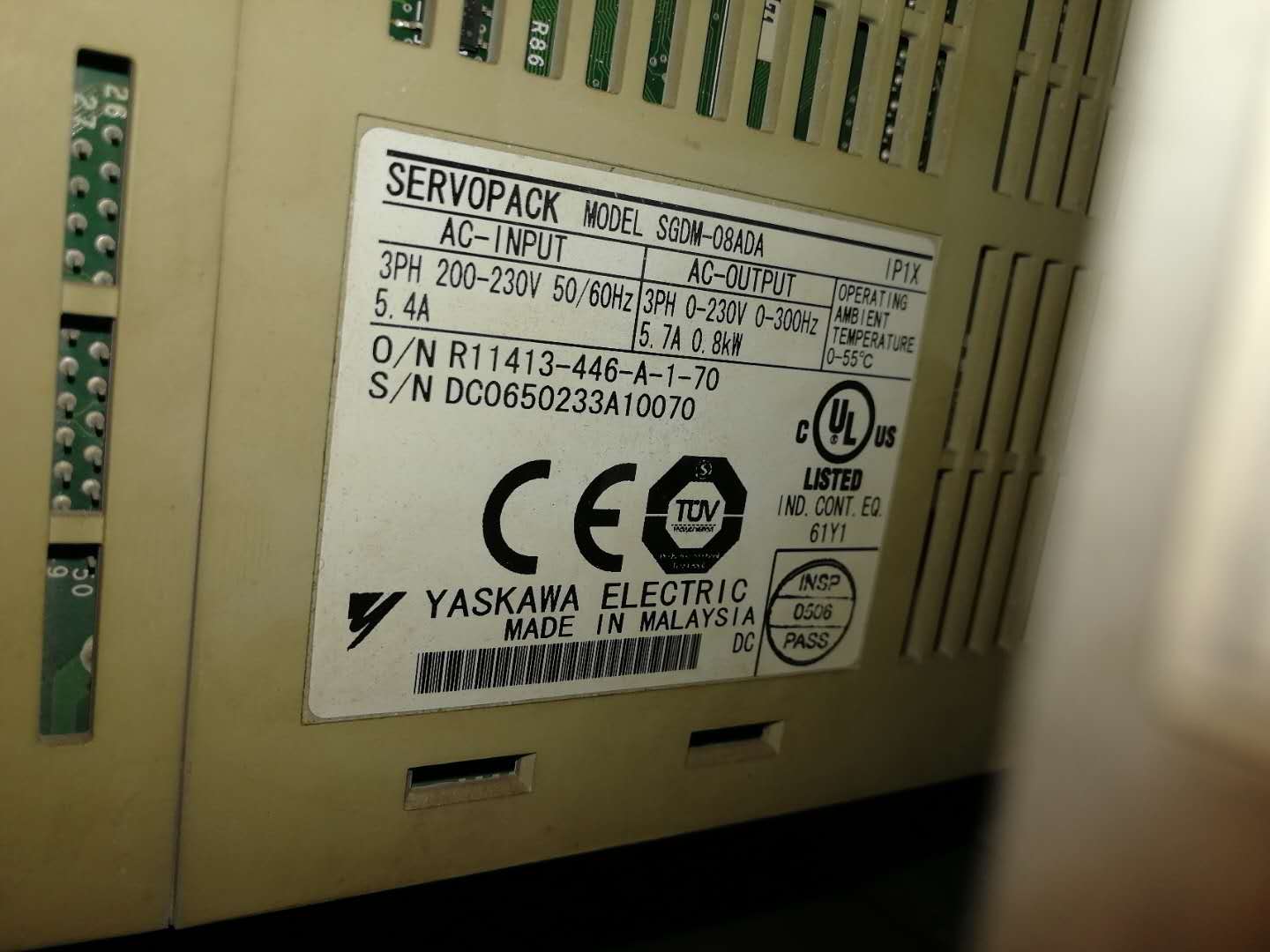

安川800W三相220伺服驱动。

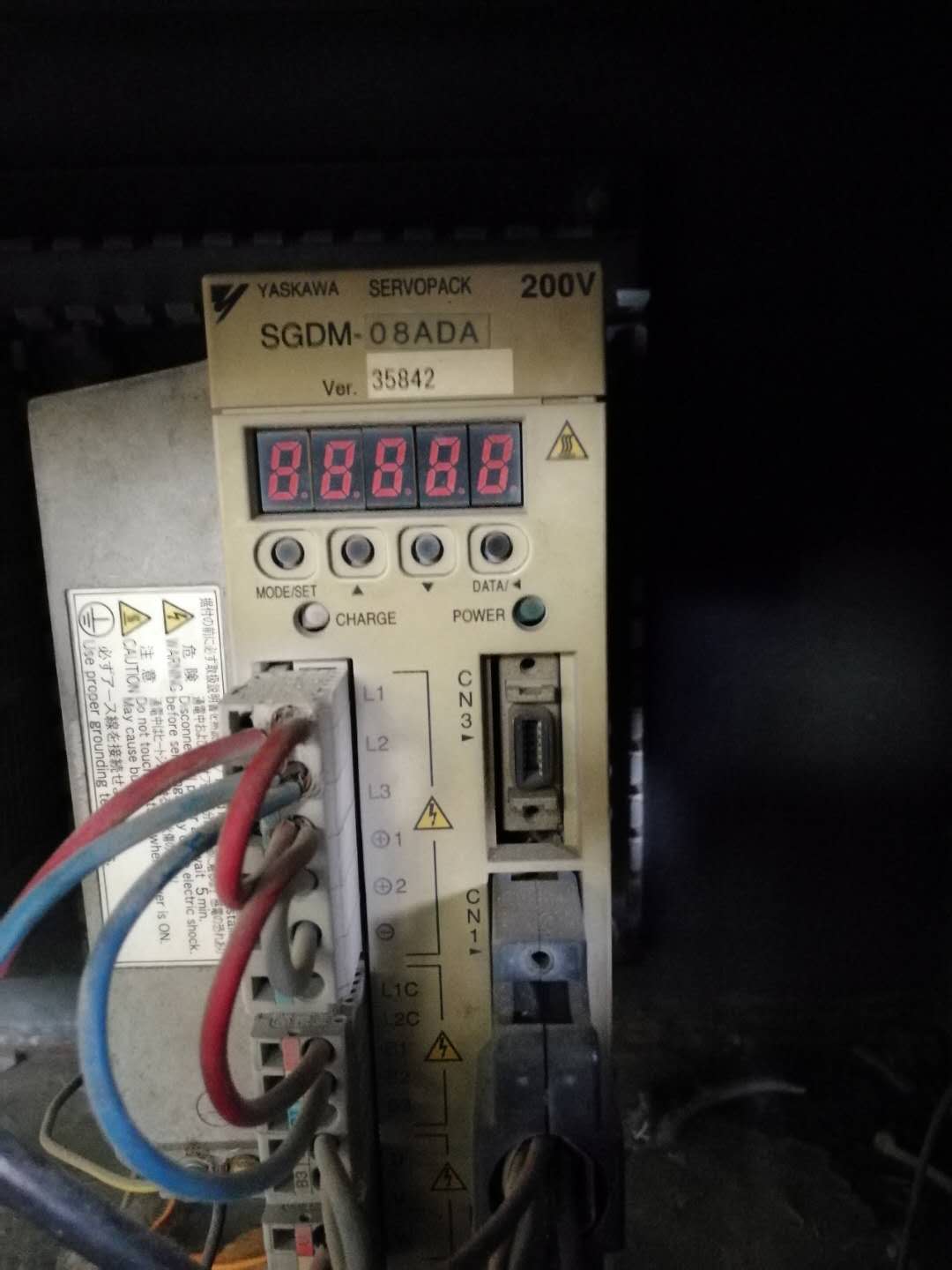

这个L1、L3都接的L , L2接的N , 用的好好的

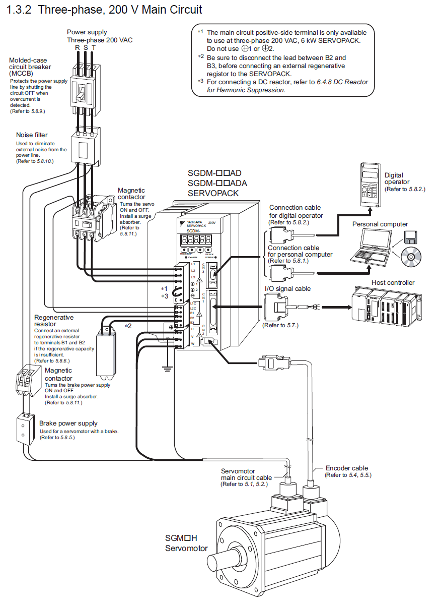

小功率 1KW 以下 参数设置一下 三相200V 可以改单相
单相也不是这样接的啊

这是三相220,采用单相220,可以的
单相不是L1接火线,L3接零线吗?

你驱动是3相的,你供电应该只有单相220的,所以接成这个接法
,好像很多伺服3相220跟单相220是兼容的,可接单相可接三相
单相不是L1接火线,L3接零线吗?

你看看三相桥堆就明白什么道理了,3组全桥相当于有两组并联使用的,接火线的两组并联

3相220V接单220V都可以用
