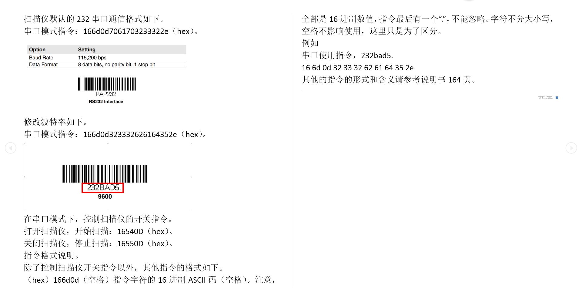

花了一个晚上,终于在凌晨时分,把说明书看懂了。
网上关于这个产品的资料比较少,故分享。
[upload=2]

难怪一直非法操作,原来zip最大只允许4000K。
3310g.pdf
(3552 K) 下载次数:1190
Honeywell_3310g快速入门指南(中).pdf
(426 K) 下载次数:975
