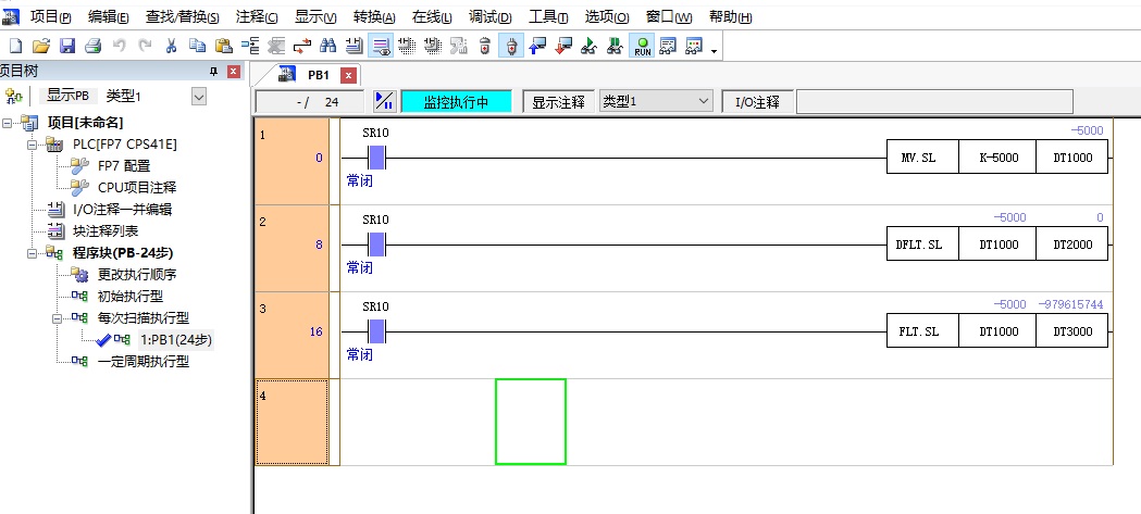

我有个机台使用的是松下的FP7的PLC,程序里需要把一个32位整型数据转换成浮点型进行运算,可是我使用FLT指令转换出来的结果很奇怪,截图如下,
恳请诸位大佬帮忙指点一下,万分感谢

监控数据格式
明白怎么弄了,明天去现场试一下,谢谢大神
