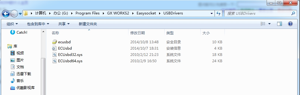

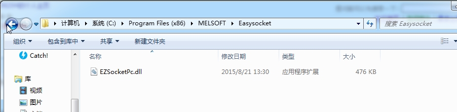

网上说的路径全找了就是没有
我没用过三菱的东西,一个驱动搞了一天了,重装几次了,用驱动精灵也不行,有什么办法,指点一下 ,谢谢。

    你的第一张图,就是GX WORKS2连接PLC的驱动所在文件夹了。。。
    只是这个东西不是双击安装的。
    是在我的电脑 ,设备管理器中找到那个不可识别的USB设备,然后点更新驱动 ,点手动查找 ,找到这个文件夹,它会自动搜索安装。
    真诚感谢!我好像也试了,浏览到之后,安装,显示找不到驱动文件。我再试试

    重新下载完整版安装!

    这个你安装GX WORK2就会自动安装的驱动,不是你电脑系统的原因,就是软件的问题。。

    USB 插上去,到硬體管理員,會看到未安裝成功的圖,點上按右鍵,然後選自已的路徑,指向路徑後就可以安裝了。

    设备管理器中更新 手动指定到 在安装WORK2的文件夹里面 自动搜索安装

    是在我的电脑 ,设备管理器中找到那个不可识别的USB设备,然后点更新驱动 ,点手动查找 ,找到这个文件夹,它会自动搜索安装,驱动要装俩遍,才能成功
