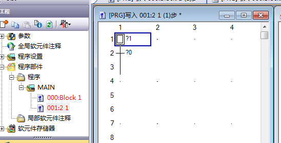

GX Works2可不可以建两个SFC程序。如果可以,一个SFC程序数据名a,一个SFC程序数据名b。哪a的块1和b的块1怎么分开表示??

我也是新手,這兩個不知道是不是你要的這樣的兩個程序塊,按道理應該是可以。
建两个Main SFC main1 SFC

如果再建个SFC程序  Main1在它里面也有个Block1,在Main里面也有个Block1.激活的时候怎么分开过来表示,

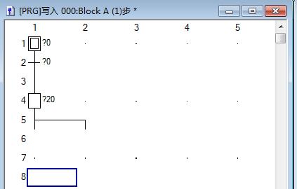

S0-S9是来驱动SFC程序的
S0-S9不是步吗  步--》块--》程序

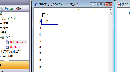

你创几块都可以!他默认是0往后排,用SFC编程你要记住那怕你只创建一个SFC块,在后面的步里你也不能把S1到s9用了!应该习惯从S20开始用!

可以啊,三菱Q系列  要用一个SFC 就 BL0-----以此类推      三菱FX3U系列是   SET S0-----S9

比如块0的S0,就是BL0\S0以此类推
