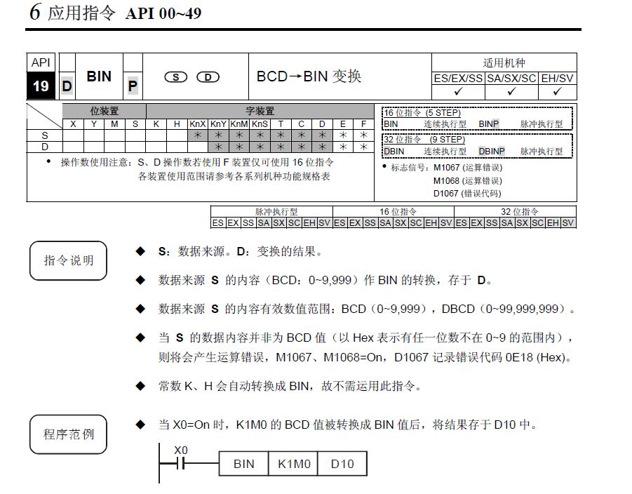

台达PLC的BCD码怎么转成十进制整数?
海泰客上传PLC的时间是BCD码格式,我想提取他的年月日通过十进制运算做个时间锁,捣鼓半天没转过来,求大神指教!感谢!

先做数据截取,把年月日通过逻辑与和移位指令存到单独的存储区,然后再用BCD转BIN指令就可以了。
