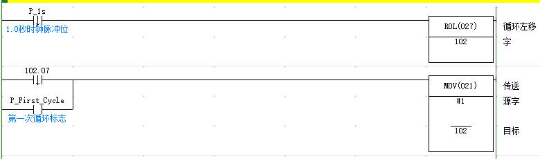

可以只是102.00~102.07中的1轮流循环吗

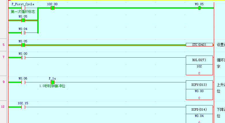

4. [attachment=222819]
谢谢啦,我才接触欧姆龙,感觉挺别扭的,他的编程手册有些看的云里雾里
