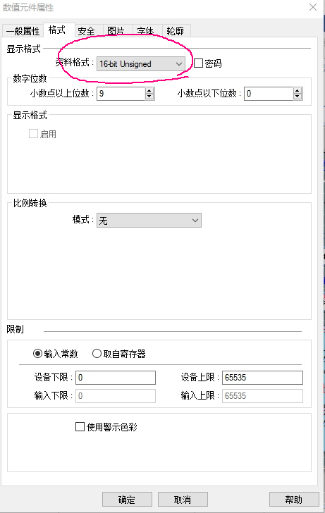

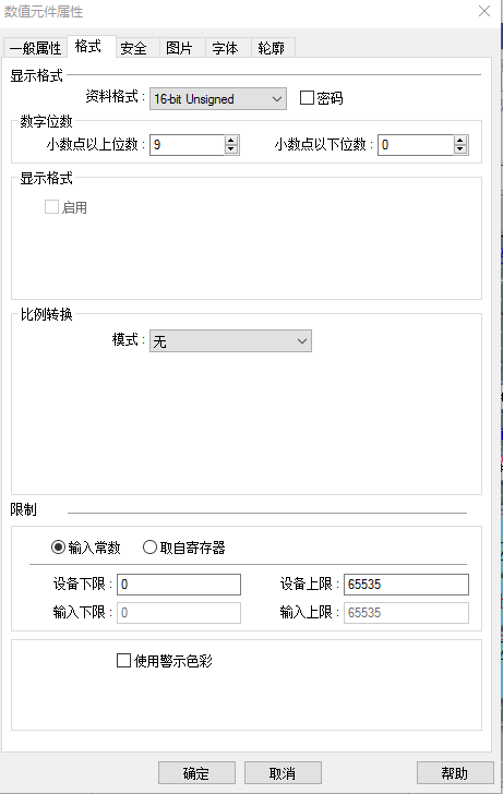

威纶触摸屏数值元件属性,上限怎么只有65535?想用来显示伺服经过值。

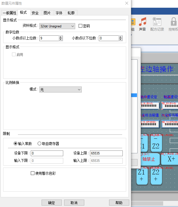

晕,资料格式里不是有32位吗

选了32位还是65535。再点了下数字位才显示了999999999,多谢了
