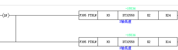

松下plc位置控制数据表使用,速度赋值没用

1楼  发表于: 2018-06-05 08:23
那是你没写对吧,我一直都用····

2楼  发表于: 2018-06-05 08:24
把程式截图发上来让大伙瞄一眼

3楼  发表于: 2018-06-05 08:36
引用第1楼luelyzeng于2018-06-05 08:23发表的  :
那是你没写对吧,我一直都用····
第一次用

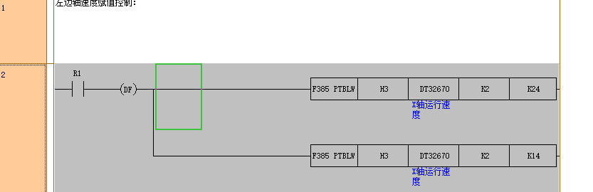

4楼  发表于: 2018-06-05 09:30
速度赋值,这样对吗

5楼  发表于: 2018-06-05 13:43
貌似不是

6楼  发表于: 2018-06-05 15:49
引用第5楼secgo于2018-06-05 13:43发表的  :
貌似不是
速度可以改变,单位不知道怎么对应

7楼  发表于: 2018-06-05 18:25
速度赋给了NO.2和NO.3数据表,在使用POSST指令时,是使用的NO.2和NO.3数据表的数据吗?

8楼  发表于: 2018-06-05 18:53
引用第7楼leo.xue于2018-06-05 18:25发表的  :
是的,赋值现在可以的。就是DT32558值超过32767就变负数是什么情况

9楼  发表于: 2018-06-05 20:06
删掉一个,然后把K14改成K4就行啦

10楼  发表于: 2018-06-05 21:02
引用第9楼luelyzeng于2018-06-05 20:06发表的  :
删掉一个,然后把K14改成K4就行啦
我是要用几好几行数据表的,赋值差不多清楚了。速度参数寄存器为什么大于32767会显示为负数,寄存器16位,能改变的吗
