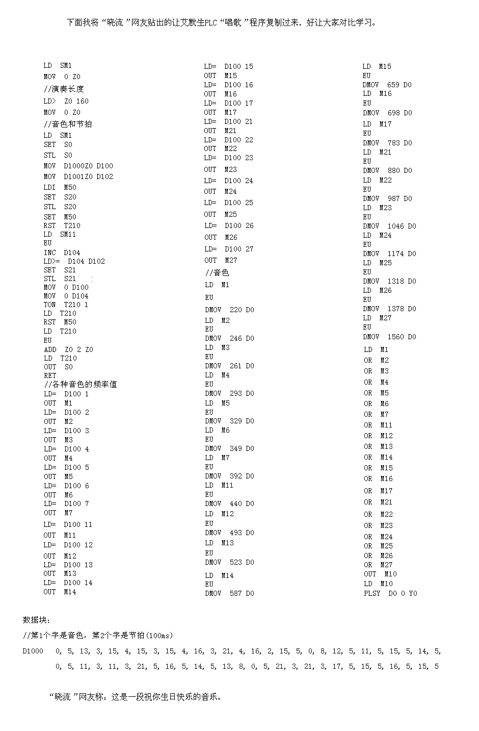

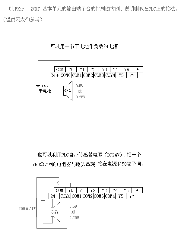

(转载) - 工控人家园;前几天看到多年前一个帖子 PLC上接个喇叭,可以做个程序让它唱歌,要用晶体管的PLC不知道有没有人做出来希望分享一下

这是改变脉冲频率来改变喇叭的音调的原理么?有创意哈哈
