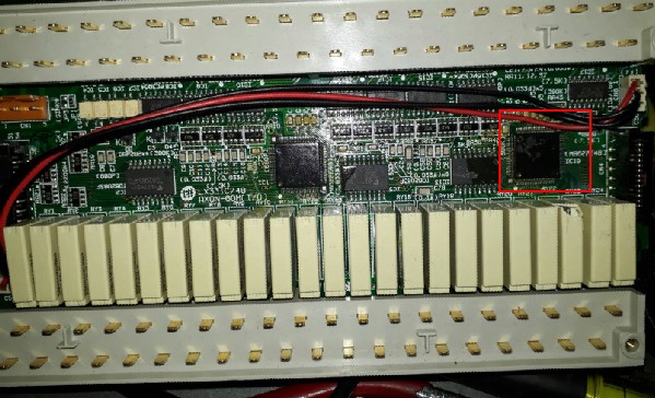

厂里有一台机器的4DA模块有一通道没有电压输出,开始以为是模块坏了,但换了2个还是这样,监控程序数值没问题就是模块没输出

1楼  发表于: 2018-06-02 20:31
换PLC试试

2楼  发表于: 2018-06-02 20:42
我也怀疑是PLC问题,机器有2个DA模块就是第一个的第4个通道没输出,我用程序把输出改成第二个模块的来控制就可以,就是想清楚是什么问题

3楼  发表于: 2018-06-04 08:13
PLC與連接模組有晶片
連接模塊每一台都有兩個晶片
我框起來那個可能壞了

4楼  发表于: 2018-06-04 08:20
引用第3楼lin10663于2018-06-04 08:13发表的  :
PLC與連接模組有晶片
連接模塊每一台都有兩個晶片
我框起來那個可能壞了
应该没这么复杂,有可能就是参数设置的问题

5楼  发表于: 2018-06-04 09:47
引用第4楼没啥特长于2018-06-04 08:20发表的  :
參數那些只有開通道ch1 ch2 ch3 ch4
調整零點及位移
除非那些被刪除

6楼  发表于: 2018-06-05 10:03
