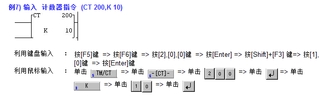

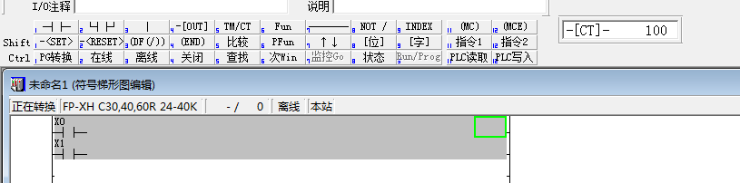

我想输入一个计数器,可是怎么输入也不成功

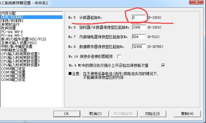

[选项]PLC系统寄存器设置,保持/非保持1改计数器起始No.。不改的话计数器要从1008开始

楼上正解。松下有默认的区间段,需要手动修改
