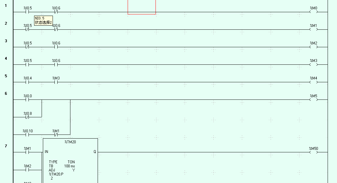

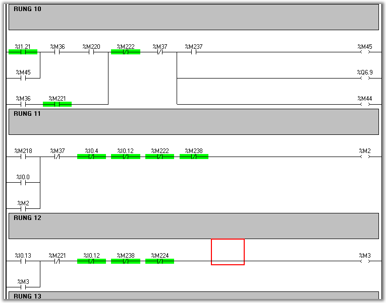

施耐德twidosoft 再次安装后不显示网络分隔框了,如图1。正常应该能在网络分隔框中填写几行网络注释,如图2。相关设置在哪里呢?

点击:切换注释区

找到了,在“工具”菜单下,点击“锁定梯级注释区”就ok了。谢谢“wenqing1012”网友
