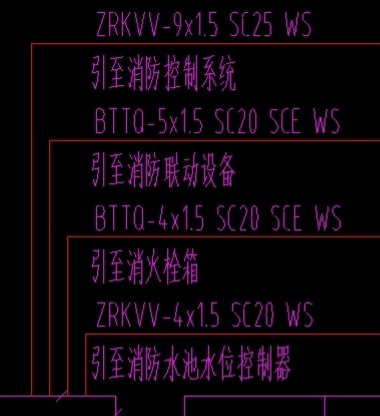

消防系统我知道了,消火栓我也知道了,水位我也知道了,就是消防联动设备我不了解是什么意思

发表于: 2018-05-31 17:26
我理解什么都行,水泵,排烟风机,防火卷帘…

发表于: 2018-05-31 17:59
前面的电缆型号,规格,SC25 DN25镀锌焊接钢管,SCE 吊顶内穿钢管敷设,WC 墙内暗敷

发表于: 2018-05-31 18:34
是启动这些设备还是这些设备送信号启动消防泵?

发表于: 2018-05-31 22:57
消防控制室接收火警信息后启动相应消防联动设备, 排烟阀、送风阀、声光报警器、、强电切断、消防广播、卷帘门等一系列现场执行器

发表于: 2018-06-01 09:58
对于相关设备的联动包括停止,信号线

发表于: 2018-06-03 10:04
消防联动是多个报警触控装置联动,同时会在总控室显示报警位置,多位报警装置有报警开关,烟感探头,温度探头,分别与总控链接,各个位置都有地址位置。我们公司车间的消防报警位置在车间的房顶有烟感探头20个,东西南北墙有20个报警开关,连接到总控室并在总控室显示各个报警位置,发生火灾时会看到发生火灾的具体位置。
