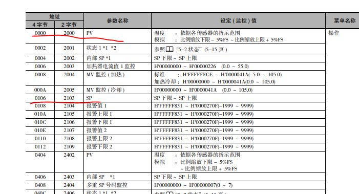

之前工程师用欧姆龙plc透过FUJI HMI作读写
现在老板要用国产plc降低成本
想请教欧姆龙温控器型号E5DC的PV与SV的MODBUS 位置编号?
目前只找到E5?C通讯手册,可能是泛用版
也只写PV位置不知SV位置编号

SIR:
     因为SV在手册中叫做SP,因此您可能错过了。

    前辈 你好
    4 0106那个位置 无法读到目前已经设定的SV值
    4 0000那个位置 可正确读PV值

    修改好了
    我用的PLC格式为10进制
    温控器这位置为16进制,需转制就可用
    PV与SV皆为长度2
    上面的位置无误
