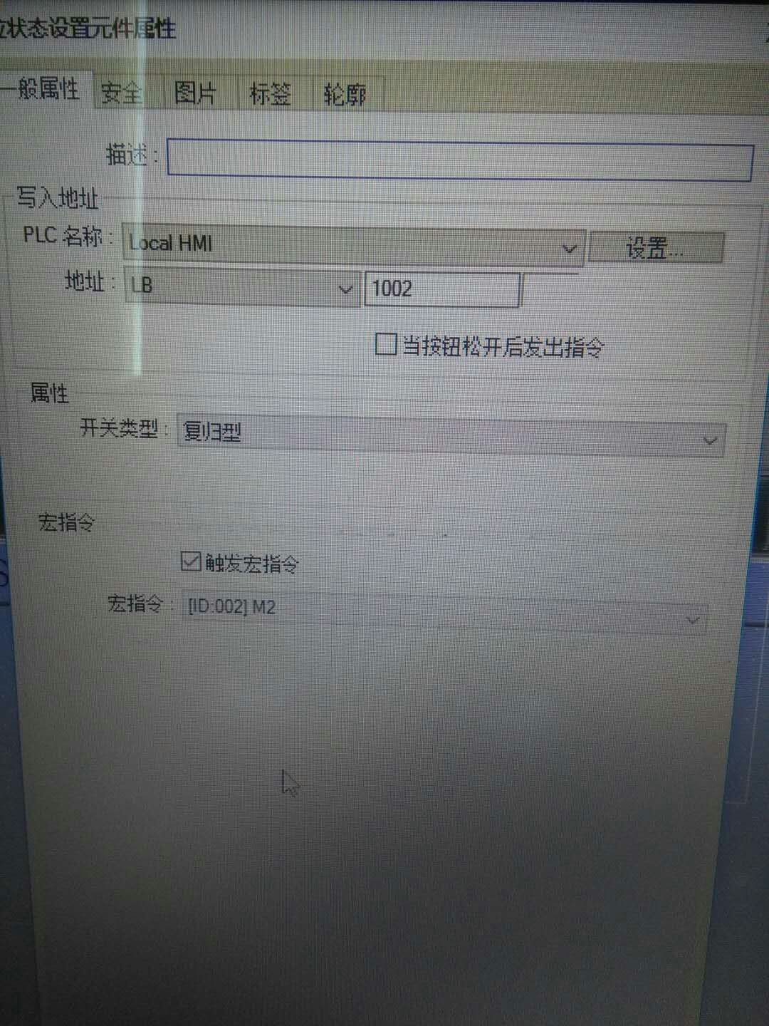

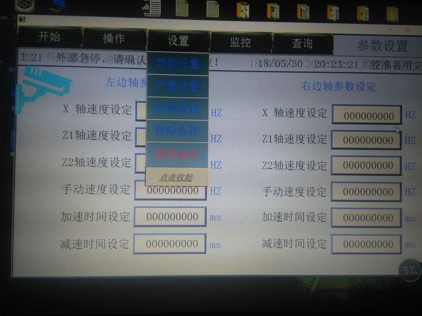

点击设置选项卡,下拉菜单怎么样才能够触控屏幕任意位置都可以收起?现在只有点击下拉菜单才能收起

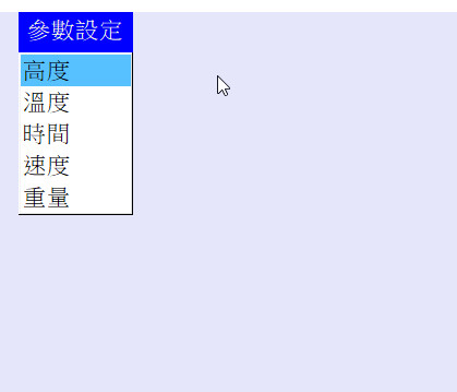

應該是按任何位置都可以收起阿

做有隐藏控钮,触控下拉菜单以外界面收不起来,没反应。我试试鼠标移动脚本

起不来复盖整个屏幕的隐藏控钮也起不到作用

我沒做隱藏按鈕,觸碰任何位置是可以的收起來的

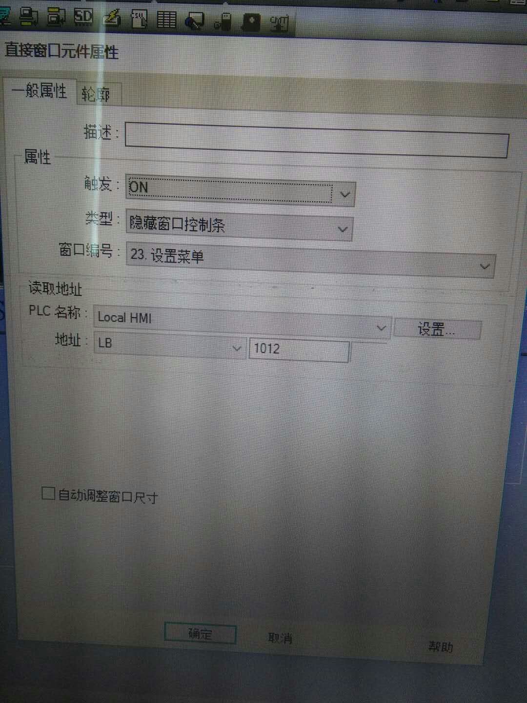

按钮触发宏指令——宏指令触发直接窗口——直接窗口会打开菜单窗口

應該都不是,我是直接調用下拉視窗功能的,跟你用宏指令是不一樣的,按下選項或其他位置都會自動收起
