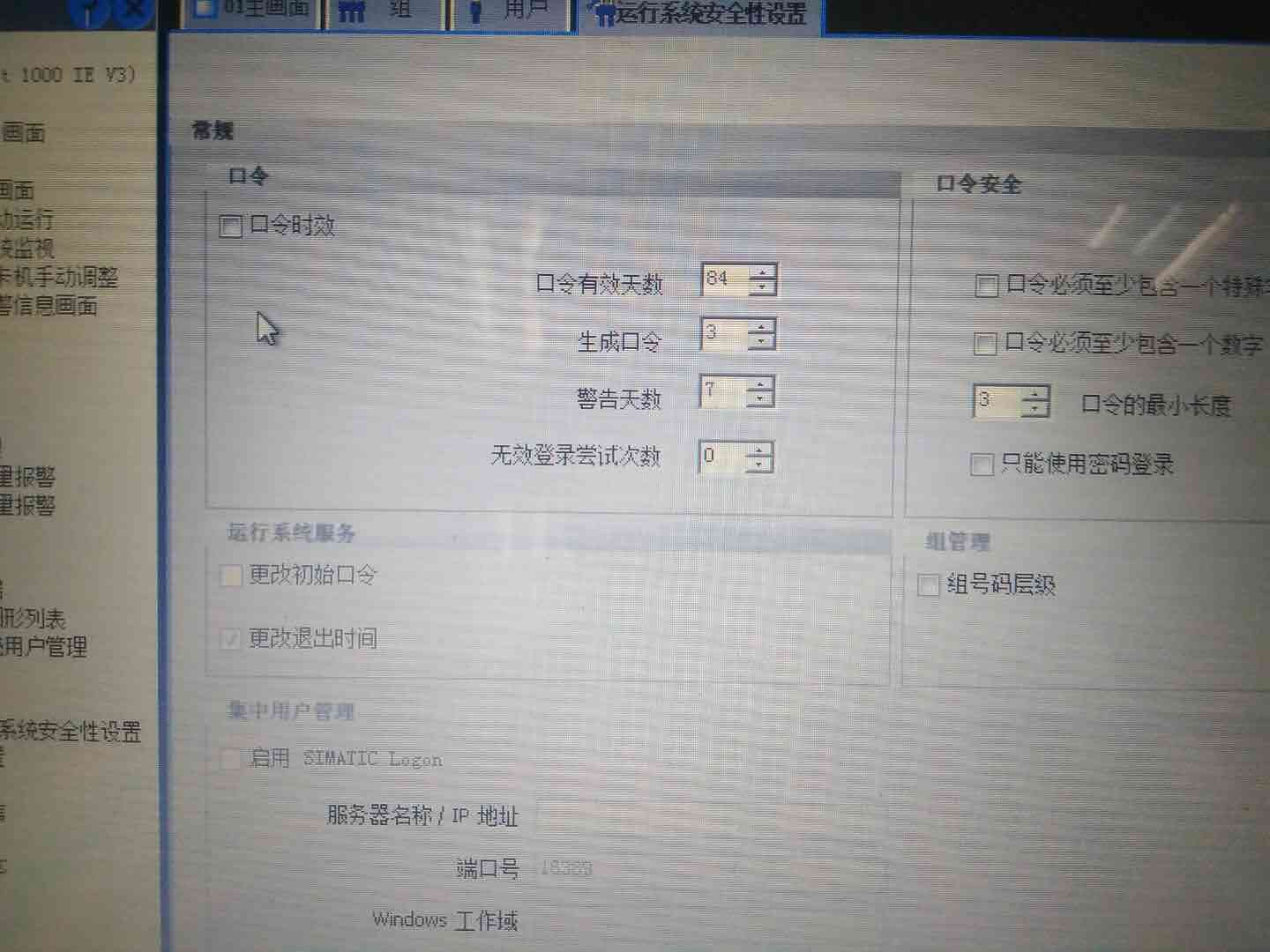

西门子触摸屏wincc flexible SMART的“口令时效”是个坑。
当你勾选“口令时效”时,仅仅对下面三个选项有效,对 “无效登录尝试次数”是无效的。
把“无效登录尝试次数”改成了0,按说明书,就是无限次尝试都不会锁定。
