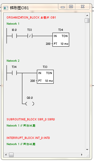

如图 梯形图实现警示闪烁灯控制

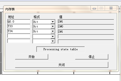

仿真时闪烁可以实现 问题是定时器T33状态位在内存监控表始终为0  这是为什么?
不是应该0 和1交替出现吗 (T34状态位监视显示正常 0,1交替)

t33是自己给自己复位,他为1的那一瞬间也意味着他要复位,那么这个机器周期的时间是以微秒来记的,你想看到1/0交替的事情你得有多强???他是0/1及交替出现了,是你眼睛不够牛逼看不出来而已。好好练练,或者去医院检查一下,如何用眼睛看清楚已微秒周期运行或闪烁的事物,然后你可以不用干工控了,去破世界吉尼斯世界纪录,不对是创造,天生的高频分辨牛逼眼。

    一个定时器能搞定的事,为什么要用2个呢?

    你确定闪烁控制用一个可以实现?可以的话求方案
    我学习一哈
